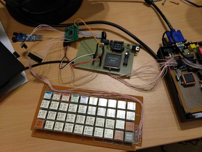

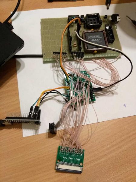

    Всех с наступившим НГ ! Кто как празднует, а мне после елки и шампанского довелось поковырять обе вышеприведенные разработки.
    Схема leonid-z у меня работать не захотела ни в каком виде. Не сумел я никакие отладочные наборы данных прокачать по этому упрощенному SPI на epm7064, да и отлаживать там что-либо трудно - CPLD забита под завязку и даже одного триггера под отладочную защелку не выкроить (
    Поэтому бросил я ту идею, добыл epm7128 и пересобрал под нее практически без изменений CPLD-версию andykarpov, хоть и напрягало меня, что под какой-то промежуточный клавиатурный регистр тратится CPLD, в которую можно засунуть практически всю логику спека. Запустил все это с ардуинкой на atmega328p и на ps/2-клавиатуре все заработало прям с разбегу.
    Потом с некоторыми мелкими изменениями контроллер поменял на atmega32 с его четырьмя 8-разрядными портами (из которых в дальнейшем без SPI и rx/tx остается 26 ног - вполне достаточно для многих клавиатурных матриц). Код пересобрал в том же arduno IDE с модулями для atmega32 - клавиатура PS/2 тоже заработала без проблем, однако есть неприятность - исходная Atmega328p с включенным фьюзом CKOUT дает получить наружу тактовые импульсы своего генератора, которыми тактируется CPLD-часть. А вот Atmega32 такого не имеет и для CPLD пришлось сделать отдельный генератор.
    Вопрос к знающим: какие-то еще из богатых ногами атмег умеют раздавать свой генератор наружу ?
    Сегодня прошерстил код атмеги (приятно, читабельно - респект andykarpov !), обработку прерывания от PS/2 и обработку принятых кодов заменил на сканирование матрицы - для примера взял ненужную спековскую клавиатуру (5х8) и прицепил на порты C и D атмеги32. Ее клавиши сканятся и мапятся в регистр CPLD вполне успешно, спек с ней работает вполне адекватно, так что если еще "добавим ножек", то уже можно любую клавиатуру до 26 пин включительно читать и перемапливать на спековскую. Алгоритм опроса незнакомой матрицы пока не реализован, но вроде в железяку вписываемся без проблем и должно получиться.

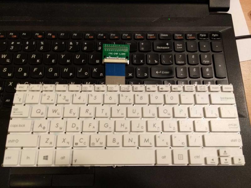

    Для дальнейших экспериментов нашел клавиатуру от Asus X200 на 24 пина, с ней далее и буду экспериментировать.
    Последний раз редактировалось valerium; 03.01.2021 в 12:18.

    ...продолжение.
    Цитата из билайновской рекламы про робота - "ой, а разговоров-то было !".
    Все оказалось в разы проще. Дольше всего пришлось МГТФ зачищать.
    Нижу привожу гайд по борьбе в клавиатурной матрицей для домохозяек и других аналогичных мне неучей.
    Итак, клавиатура от Asus X200, макетка с atmega32 и кварцем, arduino IDE с модулями MightyCore для поддержки atmega32.
    С атмеги32 подключены только SPI (PB4-PB7) на CPLD и UART (PD0, PD1) для дебага через USB-UART. Остальные портовые ноги PD2-PD7, PC0-PC7, PA0-PA7, PB0-PB3 свободны для подключения к разъему клавиатурной матрицы.

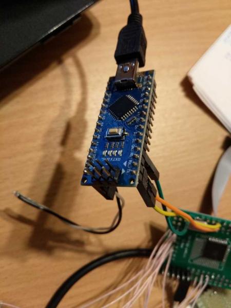

    Для дебага/обратной связи с МК нужен USB-TTL-UART навроде такого, но у меня его нет, а садиться и ехать за ним куда-то не позволяет новогоднее состояние настроение. Поэтому вместо него используется ардуинка с залепленным дулом на землю ресетом.
    Модуль для atmega32 (и других контроллеров, не нативных для плат Ардуино) удобен тем, что мы можем удобно ссылаться на удобно описанные ноги портов соответствующего контролера, а также задав в настройках IDE частоту кварца не заботиться о правильности частоты UART для нужной скорости.

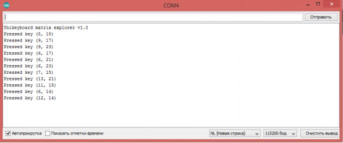

    Этот скетч компиляем, экспортируем и заливаем в атмегу любым удобным способом (avrdude, khazama, и т п), фьюзы у меня на нем LOW=0x0e, HIGH=0xD7, EXT=0xFD, но из них важен по сути только внешний источник CKSEL=1110, а задержки включения SUT и генераторный CKOPT не принципиальны (впрочем, внутренний генератор тоже можно использовать, не забыв в настройке IDE это указать, чтоб частота UART пересчиталась).
    Подключаем клавиатуру к атмеге, подключаем USB-UART к компу и запускаем IDE в режиме монитора порта (или любой другой терминал на соответствующем компорте), давим по порядку клавиши, видим вывод следующего характера:

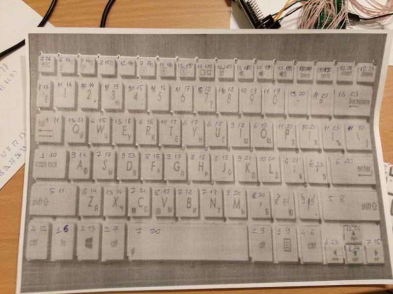

    Я записал соответствующие сочетания линий для каждой клавиши прямо на самой клавиатуре:
    Дальше, если верить легенде о 8 столбцах в любой клавиатуре, то надо выделить эти самые 8 столбцовых линий.
    Рекомендуют это делать по линиям modifier keys, в моем случае они такие:
    LCTRL 4 12
    RCTRL 4 6
    LALT 2 7
    RALT 2 9
    LSHIFT 5 11
    RSHIFT 5 8
    GUI(WIN) 3 13
    Fn 1 6
    MENU 1 9
    В парах "близнецовых" клавиш видим непересекающиеся линии 6,7,8,9,11,12. И у GUI есть линия 13. Это в сумме 7 линий.
    Дальше лотерея - надо восьмую линию подобрать как-то наугад, долго глядя в клавиатуру. Я просто предположил, что эта клава имеет столбцовые линии в одной подряд идущей группе, и в ряду 6,7,8,9,11,12,13 пропущена линия 10. Если это не так - далее при построении таблицы вылезет какой-то несходняк и эту итерацию надо будет повторить.
    Итак имеем столбцовые линии 6,7,8,9,10,11,12,13. Остальные строковые.

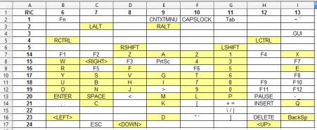

    Строим таблицу:
    Цветом выделены мастхэв-клавиши для спектрума, ненужные строки можно исключить целиком (в целом это означает, что если у клавиатуры больше 26 линий, то не используя некоторые можно ее заюзать с той же атмегой, где их <=26).
    Тайна клавиатуры раскрыта.
    Если есть идеи, как автоматизировать поиск столбцовых линий - кидайте идеи, я не смог придумать.
    Мапить эту клавиатуру в регистр клавиш в CPLD буду немного позже. Но тоже скоро.

    это у спека все просто и прозрачно, всего 40 триггеров и немного логики. вот когда я для специалиста такое делал - вот там да...
    p.s. впрочем там я даже без контроллера обошелся - хотя этот грязный хак не на всех клавах работает.
    Там вроде матрица больше и разбросана по разным портам ВВ55... Или она опрашивается как-то иначе ?
    А можно этот вариант без контроллера посмотреть ? Не, я не специалист в "Специалистах", просто сама идея интересна.
    встречный вопрос - а зачем? если все равно пересобирать CPLD - там без этого клока можно легко обойтись. если не копипастить навернутый полный SPI слейв, от которого нужен банальный сдвиговый регистр - то в качестве клока вполне пойдет сигнал AVR_SS.
    Да ответ простой - не смог я этого ) Пока не умею. Я ведь ненастоящий сварщик.
    Скопипастить сложный пример было проще, чтобы хоть с чего-то начать.
    Как я понимаю, это примерно вот так должно выглядеть на vhdl, если ориентироваться на CPLD-решение Андрея Карпова (вся клава+спецкнопки - 6 слов по 16-бит, режим MSBFIRST, в старшем байте "адрес" кейстатусов в CPLD-регистре, в младшем байте сами кейстатусы):

    Опять же - для собственного развлечения я это сделаю, но будет ли в этом какая-то практическая выгода, неизвестно, т.к. ПЛИСка и 7128, и 3128, и более мелкие *064 стоят одних и тех же 150-200 руб на каждом китайском углу. И цена решения будет одна, хоть 40 триггеров задействовано в CPLD, хоть 100+. Только если генератор сэкономить...
    UPD: Собственно, доработал CLPD, убрал жирного SPI slave, убрал генератор.
    77 of 128 macrocells. Сильно много не оторвать, в 64 точно не упихать.
    CPLD_kbd_v2.zip
    Serg6845, спасибо за науку )
