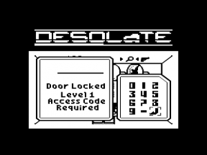

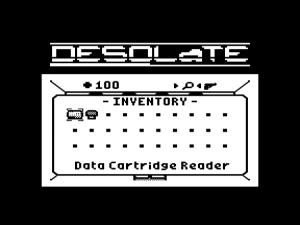

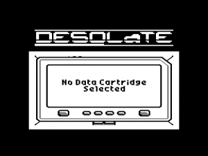

    В аттаче положил первую драфт-версию.
    Текущий маппинг клавиатуры Вектора:
    - Движение в четырёх направлениях - стрелки.
    - Look/shoot - Пробел
    - Переключатель Look/Shoot - ТАБ
    - Инвентарь - 'I' / 'M'
    - Закрыть диалог (Escape) - ПС / ЗБ
    - Выход в меню - 'P' / 'R'
    Собираюсь ещё доделать:
    - Генератор случайных чисел
    - Применение "тёмной темы" в режиме когда на экране печатается часть истории
    - Исправления ошибок
    - Может быть, какая-то оптимизация
