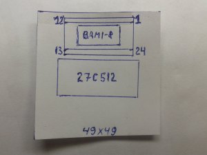

    Специализированный для БК11/М модуль ППЗУ на 1 шт. 27C512 ( с быстродействием не хуже 70 нс ), заменяет все ПЗУ БК11М :
    324 БИОС 140000
    325 БИОС 120000 11 страница
    327 Бейсик 100000 10 страница
    328 Бейсик 120000 10 страница
    329 Бейсик 100000 11 страница
    017 БК0010 100000 12 страница
    1285 Стенд БК 120000 12 страница
    330 МСТД БК11М 160000
    Все дампы отключаемы персонально.
    Габариты - 49х49 миллиметров 4СПП. Для колодки Бейсика на плате БК11/М.
    Нет необходимости в инверсии адреса и дампов - подойдут от Стерха. Точное расположение 8-Кбайт дампов в 64-Кбайт АП ППЗУ напишу позднее.

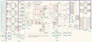

    Применяемые ИС серии ЭКФ1564 :
    DD1, DD2, DD3, DD4 - TM8, DD5, DD11 - КП7, DD6 - ЛН2,
    DD7, DD9 - КП2, DD8, DD12 - ЛЛ1, DD10 - АП3, DD13 - ТЛ2,
    DD15 - ИР37
    DD14 - 27C512 ДИП-28 не медленее 70 нс, если без разгона БК11/М - то и 90 нс подойдет.
    СМД резисторики 0603, СМД конденсаторики 1210, набор резисторов CAY17 , микровыключатель ВДМ1-8.
    По питанию - не менее 2 шт. конденсаторов 1210.
    К УКНЦ тоже подойдет, для подключения к колодке с ПЗУ на адресе 100000. Надо на модуле сделать 1 шт. проволочную перемычку - что бы выв. 21 модуля был всегда на общем, а штырь выв. 21 вынуть из платочки модуля.

    Соответствие ИС на схеме и библиотечных :
    ЛА4 — SN74HC10D
    ТЛ2 — SN74HC14D
    ТМ8 — SN74HC175D
    КП7 — SN74HC151D
    КП2 — SN74HC153D
    ИР37 — SN74HC574DW
    АП3 — SN74HC240DW
    ЛН2 — SN74HC05D
    ЛЛ1 — SN74HC32D
    27512 ДИП-28 шаг 2.54
