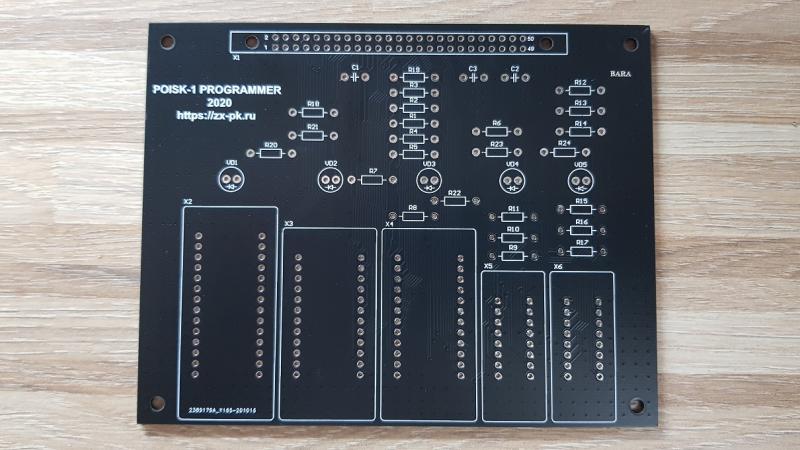

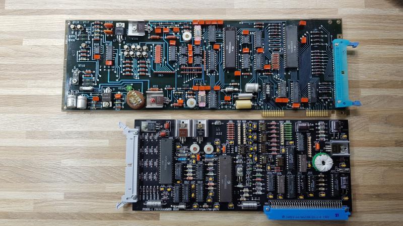

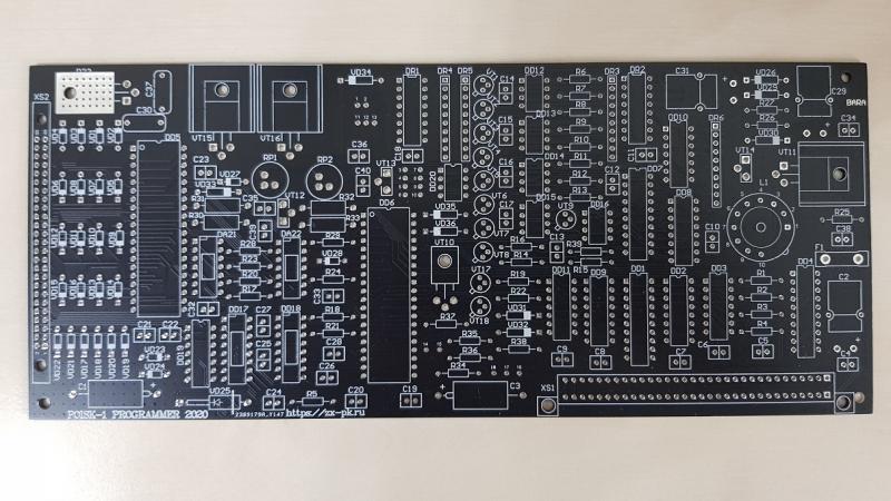

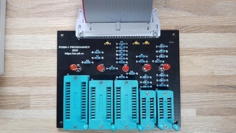

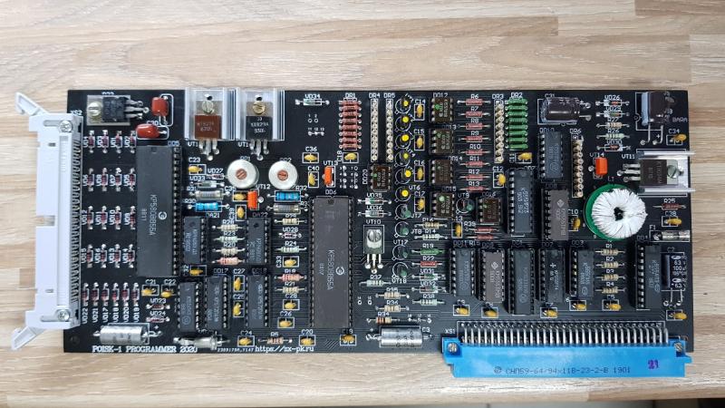

    Давно хотел повторить этот девайс , но никак не доходили руки и тут пришел он , карантин.
    Идея была повторить расположение всех элементов на плате как на оригинале, но плату развести в два слоя.
    Схему сначала хотел взять с энциклопедии у filina , но затем решил не искать легких путей и снял схему с ISA платы для второго поиска,
    с нее и прошивку скачал. Родной разьем на 48 ног очень дефицитный и дорогой , его я заменил на 50 ног буржуйский хорошего качества.
    Затем я хотел оставить родную головку, но потом все же решил немного ее переделать под современные панельки.
    Следующий вопрос был с трансформатором, но хороший мой друг помог мне в этом вопросе и разработал новый трансформатор заменив ферритовые
    чашки на ферритовое кольцо.Трансформатор мотается легко за 30 минут. Ниже что с этого получилось.

    Настроился программатор легко, без всяких проблем.
    Прошил одну 27с256 и одну 556рт4 , затем проверил правильность на другом программаторе.
    Если тема для кого то интересная могу поделится советами и выложить прошивку, трансформатор, и последовательность сборки и настройки.

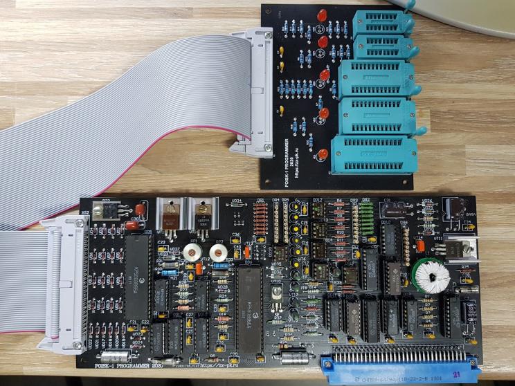

    Спасибо автору за проделанную работу по созданию реплики и руководства по сборке и настройке.
    Собрал программатор. В отличие от других адаптеров к Поиску (не считая синтезатора), некоторое затруднение в комплектации вызвало большое разнообразие элементной базы. После устранения своих же ошибок при сборке и настройке (мультиметр с севшим элементом питания завышал показания напряжения, поэтому при первоначальном тестировании микросхемы программировались плохо) программатор работает. Успешно запрограммировал несколько 573РФ5, РФ6, 556РТ4. Непривычно пользоваться такой "простой" программой. Не думаю, что для программирования микросхем буду пользоваться этим программатором, но удовольствие от процесса и результата получил.
