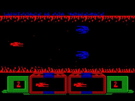

    "White Thunder"
    Изначально игра шла только на БК-0010 с контроллером дополнительной памяти A16(M), была защищена паролем и зашифрована XORом.
    Автор случайно оставил в коде подсказку к расшифровке, и вот результат.
    Теперь игра запускается на любой БК с контроллером SMK или A16, в AnDOS и MKDOS. Единственное, для БК-0011 пришлось убрать обращение к звуковой процедуре из Монитора БК-0010.
    Crack_Thunder.zip

    Приветствую! Thunder не смог запустить.. После патча виснет наглухо. Может не так что-то делаю? У меня 11м и смк 64..
    Контроллер СМК новодельный он Назима или оригинальный старый от АльтРро?
    На эмуляторе игра работает в конфигурации БК-0011м+СМК512?
    Я делаю так: скачиваю с r-games.net файл thunder-1_crack.zip, гружусь с этого образа диска и запускаю файл crack_th.
    manwe.pdp-11.ru
    19.02.2019
    г. Сочи
    22
    Да, все так. СМК от Назима новодел. Образ качал с r-games.. С дискеты и с винчестера результат одинаковый.. Попробую запустить как Вы говорите в эмуляторе..
    Спасибо.
    19.02.2019
    г. Сочи
    22
    Вы правы.. На эмуляторе запускается без проблем. записал видос посмотрите что происходит: https://youtu.be/V1LUAq8R_SA
    06.12.2017
    1,724
    167
    406
    257 сообщений
    Поначалу выглядит как и должно. Потом просто чёрный экран держится?
    Если так, то проблема, вероятно, в переключении страниц памяти контроллера. Возможно, сам контроллер барахлит.
    Такое было уже с нашей демкой "Good Apple", обсуждали на форуме bk0010.org - у человека не запускалась на реальной БК, я написал кучу тестов для проверки, оказалось что у него хардварная проблема.
    В принципе, я могу и для игры Thunder написать тесты, чтобы выяснить в какой момент происходит сбой. Но сперва лучше проверить на той же демке "Good Apple" - работает ли она: http://www.pouet.net/prod.php?which=78066
    manwe.pdp-11.ru
    19.02.2019
    г. Сочи
    22
    Я пробовал запускать эту демку ... тоже не запускается. правда это было давно. могу еще раз попробовать конечно. а какое решение может быть? это брак контроллера?
    06.12.2017
    1,724
    167
    406
    257 сообщений
    Если демка не запускается, то брак контроллера или может быть неисправность на разъёме МПИ со стороны БК.
    manwe.pdp-11.ru
