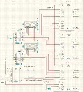

    Уважаемые радиолюбители, прошу посоветовать схемное решение на счетчиках 1531ИЕ17 ( 74F169 ) для отсчета фиксированного к-ва импульсов частотой 25...31 мгц в диапазоне к-ва импульсов 520....1022 шт.( должно задаваться перемычками ).
    На выходе - одиночный сигнал ( перепад уровня ), параметры - вторичны.
    Назначение - для видеоконтроллера М-ЭВМ.
    Очень приблизительное к-во импульсов для отсчета - 800 шт.
    Точно не известно, т.к. видеоконтроллер весьма развесистый, с существенными внутренними задержками.
    https://www.futurlec.com/74F/74F169.shtml

    Соответственно, чем большее число будет набрано на микровыключателях, тем короче будет временной период на выходе ТМ2.

    схема для высокоскоростного каскадирования ие17 из книжки
    https://drive.google.com/file/d/1de8...ew?usp=sharing

    зачем может понадобиться низкоскоростная версия?
