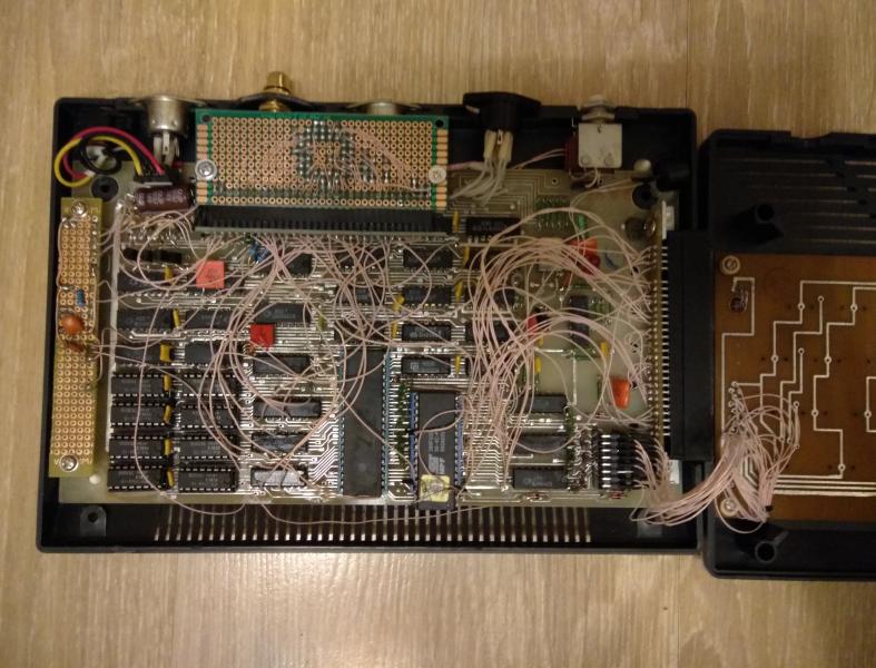

    Exclamation Ремонт Веста ИК-30. Была дрожь, а стал чёрный квадрат.
    Доброго времени суток!
    Камрады, нужна помощь!
    Начну с самого начала. Купил на Авито Весту ИК-30. В пенопластовой коробке, под пломбами. Только кассеты родной не было. Довольный....
    Пришёл домой, спаял кабель на SCART, а заодно и цоколёвку разъёма "ТВ" изменил.
    Выв. "ТВ" Сигнал Выв. SCART
    1 +5 16
    2 GND 4, 18, 5, 9, 13, 17
    3 Sync (Либо Video) 20
    4 Blue 7
    5 Green 11
    6 Red 15
    7 Audio 2, 6 через резисторы 1k
    Картинка выглядела так:
    Более-менее подобрал номиналы резисторов и в игре уже не так сильно было видно рябь:
    Но на D41/8 частота была далека от 15,625кГц. Это я уже позже заметил, что кварц стоит на 14MHz, а D4 скофигурирована под 14,5(14,31818)MHz. Поэтому полез искать что "не так" на плате. Пайка, надо заметить, была далека от идела — какие-то ножки еле пропаяны, а какие-то с таким количеством припоя - что не понятно как они не коротили с соседними контактами... Прошелся паяльником по плате, навел красоту... И получил это:
    Без ПЗУ:
    https://vk.com/video-193843886_456239544
    В это же время я спалил родной БП выдернув шнур из Весты и оставив его без нагрузки. Каково же было моё удивление, когда я подключил Весту к зарядке от телефона!
    Родной/неродной БП
    Разница в размере бордера - нашёл соплю.

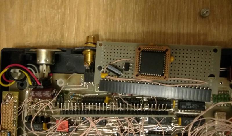

    Шум исчез - причиной был родной БП. Нашёл новый БП MeanWell 5В/3А. Заменил родную плату на новый.
    Далее я нашёл соплю между ногами 14 и 13 ЦП - D0 и D7.
    Линии MD0-MD7 между собой или землёй/плюсом не закорочены. 14-е ноги ОЗУ приходят на D31-D34 как на схеме.
    Что имею сейчас:
    C установленной ПЗУ
    Без ПЗУ
    Замеры частот на ЦП:
    Выв. Сигнал Состояние
    26 nRESET нажат Ресет - L;
    Отжат - H
    17 nNMI H
    25 nBUSRQ H
    6 nRAS 3,5MHz
    16 nINT 46,7Hz
    24 nWAIT 570-710Hz
    Большое спасибо https://vk.com/border_not_pi за консультацию в ВК, но, по всей видимости, без этого форума мне не обойтись..
    Момент нажатия на кнопку Ресет:
    Начало ресета:
    Окончание ресета. Общий план.
    Окончание ресета. Чуть крупнее.
    Окончание ресета. Крупно первые импульсы.
    Это нормально, что у ресета такой шум? Или это анализатор врёт?
    И снова здравствуйте
    Совершенно ненормально. Причем это же не просто мусор, оно как осмысленный сигнал выглядит - вон даже почти все фронты одновременно с фронтами на шине адреса приходят.
    А вторым концом кнопка сброса куда припаяна, точно к земле?
    Этот пользователь поблагодарил Eltaron за это полезное сообщение:
    nikolaykorneeff(07.11.2020)
    06.11.2020
    21
    Похоже, это анализатор так отработал оцифровку возрастающего синуса...

    Второй этаж с макеткой - это примерно вот так:
    Слева кусок макетки, на нем доработки видео (коррекция ССИ на АГ1 и привязка к уровню черного), а зеленая плата на 12мм стоечках - это как раз ПЛИСка, на которой собран порт конфигурации для 128к и немного всяких мелких доработок навроде запрета записи в нижние 16к.
    Корпус родной. На клавиатуре мембраны заменены на самоклеящиеся с Алика.
    Последний раз редактировалось valerium; 07.11.2020 в 18:05.
