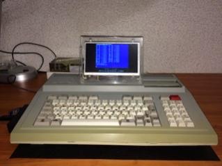

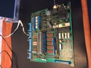

    Совместно с xolod и Hunta удалось восстановить экземпляр Союз-Неона.
    Его объём ОЗУ - 2560 кб.
    Изначально он запускался, но зависал при загрузке ос. После долгих разбирательств с железом и программной поддержки (написание теста) от Hunta была выявлена некорректная дешифрация адресов портов в/в. Решилось установкой правильной перемычки (было несоответствие схеме). А далее уже была замена таймера ви53, т.к. комп некорректно играл мелодию всем известной демки.
    Протестировал — теперь комп полностью исправен и работает надёжно, не глючит. На удивление!
    В этом экземпляре прерывание rtc взято не с ви1 (там 64 гц), а с формирователя видео (50 гц). Это влияет, в частности, на скорость проигрывания мелодий. При 50гц музыка имеет нормальную скорость и заканчивается точно с окончанием демки. Считаю, что разработчики именно так и задумывали.
    Если эмуляторописателям нужны тесты или какие-либо другие данные — можно их получить.
    Это громко сказано Я всего лишь адаптировал (работы на... уже не помню сколько, но очень недолго) всем известную программу IOSCAN
    Поздравляю с запуском

    Примите и мои поздравления!
    Да, прерывания от VSYNC штука более полезная и привычная. Хотя, с учëтом вариантов машин с 72 Гц кадровой, иметь разные прерывание и от часов и от VSYNC было бы ещë интереснее.

    Titus, Вывод IOSCAN на эмуляторе и оригинале существенно отличаются.
    На оригинале так:
    161000-161776
    174000-177676
    Последний раз редактировалось xolod; 19.08.2020 в 23:54.

    Я думаю, что это потому что я делал по документации, а там не все подробности сказаны.
    Например, по твоему тесту видно, что все пространство 174000-177676 (видимо, с повторениями). А я делал только те регистры, которые явно описаны.
