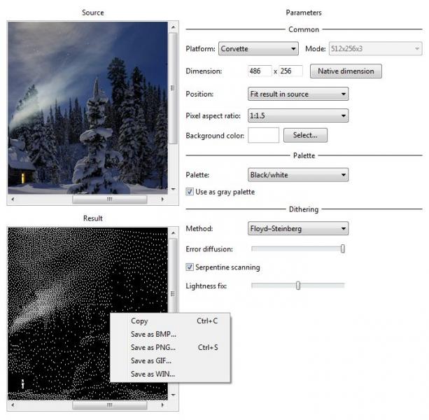

    Обновите пожалуйста программу по ссылке для скачивания. Скачал, программа не соответствует скрину. У меня в Save as нет GRF и PIC. И вместо Type у меня Platform.

    Цитата Сообщение от Dec Посмотреть сообщение
    Покажите скриншот
    19.06.2008
    Киров
    375
    27
    200
    99 сообщений
    12 Post(s)
    На вашем скриншоте выставлены размеры изображения 486x256. А GRF и PIC - это форматы, содержащие в себе весь экран, т.е. 512x256. Поэтому они и не доступны. Соответственно, что бы они были доступны, нужно выставить размеры изображения в 512x256. Это можно сделать, например, с помощью кнопки Native dimension.
