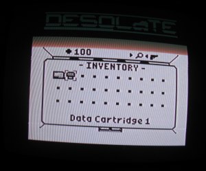

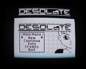

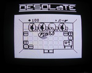

    hobot, если не трудно - сделайте пожалуйста снимок нескольких экранов на реальной УКНЦ.
    Ну и вообще конечно было бы здорово убедиться что там игра полноценно работает.
    Спасибо!
    прошу прощения, что так долго не отвечал по этому запросу.
    На текущей РМУшке у меня (после описанных тут
    https://zx-pk.ru/threads/32004-opros...=1#post1099763
    событий, сейчас другая с хранения УК-НЦ машинка задействована) такая ситуация (в UKNCBTL не подтверждается, там с запуском проблем нет) на реале, при попытке запуска упакованной версии DESOLZ.SAV из под монитора версии 5.4SJ загр. с ЖД выдаёт
    ?KMON-F-Trap to 4 125172, не упакованная нормально стартует, в эмуляторе при тех же условиях работают обе нормально. Обещанные фотки экрана, сделал просто самое начало - там ведь в процессе картинка не меняется существенно?
    Последняя фотка не слишком удачная вышла, но у меня на тот момент совсем разрядился фотик, так что пока так. Добавлю - картинка в градациях идеальная, управление чуткое, пока самой игре не слишком на реальной машине уделял времени, зато у меня сейв-стэйт с прогрессом для эмулятора ожидает !!!
