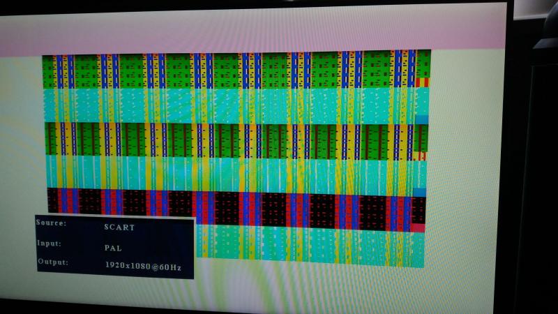

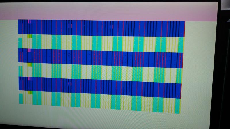

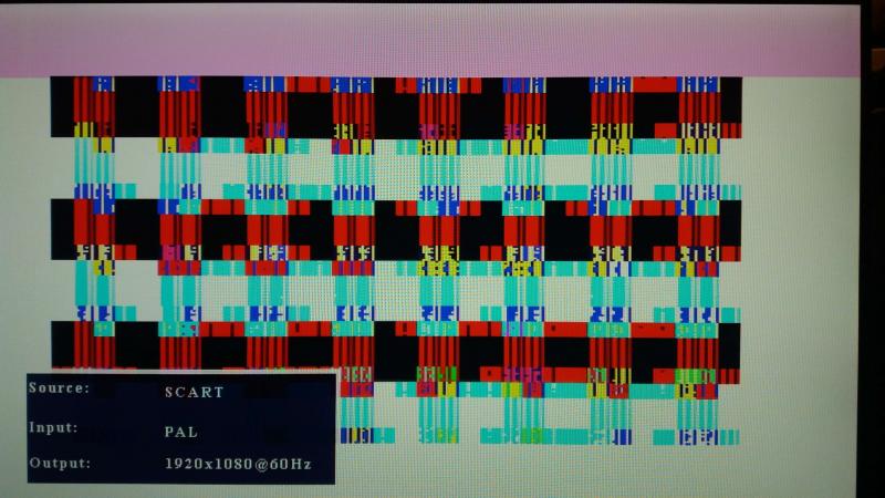

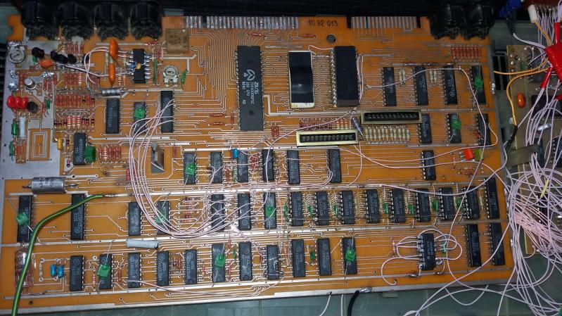

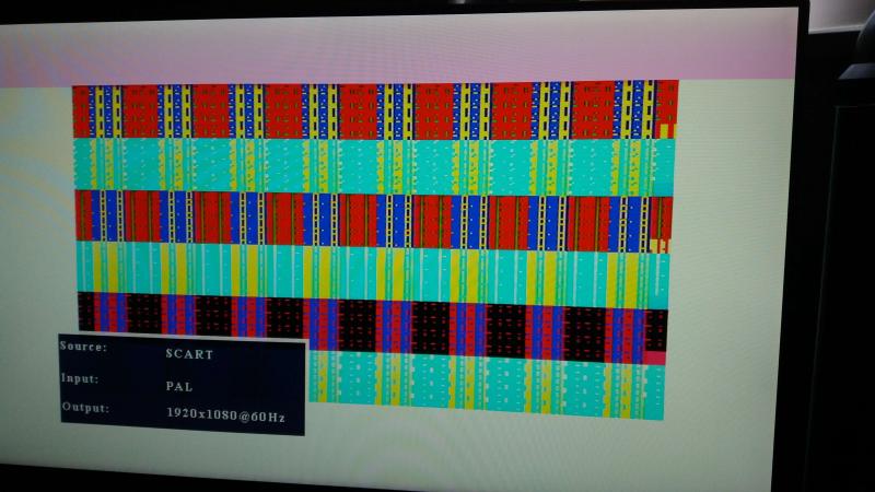

    Всем привет!
    Друзья, помогите разобраться с неисправностью в Магике-05 (он же практически тот же Кворум, с небольшими улучшенями).

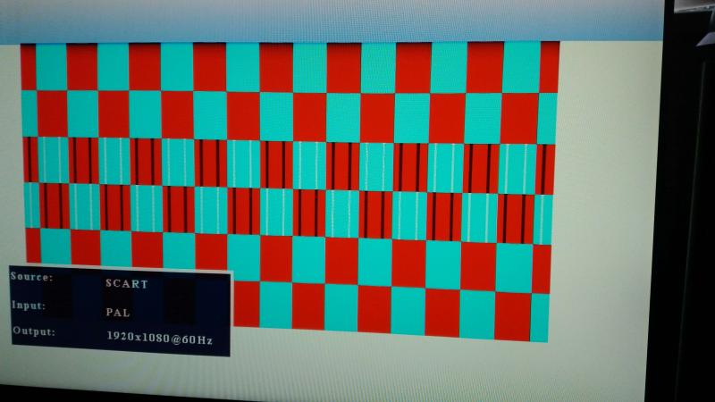

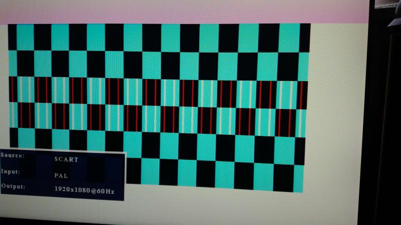

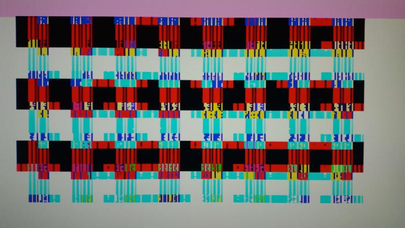

    Проблема возникла спонтанно, до этого момента все работало идеально. Компьютер завис в процессе игры, просто зависла картинка без каких-либо побочных артефактов, но сброс на клавиатуре уже не работал. После этого сделал сброс питания - и, приехали!((( Работает только клавиша инверсии INV. Если ждать долго между включениями - то характер начальной картинки одинаков (последние два фото, номер 7 и 8), или почти одинаков - мигающая шахматная доска с полосками, но если между сбросами делать менее 5 секунд, то сбой проявляется по-разному. Проверил ток потребления ~ 1,05А, и напряжение ~ 5.05 V при отключенных платах контроллера дисковода и муз. сопроцессора. После 10 минут работы какого-либо перегрева деталей не наблюдается.
    Оригинальные фотки доступны по ссылке:
    https://drive.google.com/drive/folde...no?usp=sharing
    Есть подозрения на память, а если это память - то какой именно модуль, и можно ли c достаточной долей вероятности по фотке диагностировать?
    Всем спасибо.

    Я писал вроде в вк - это четвертый бит, т.е. D34.
    Насколько долго комп оставался без питания на первых фото? Если максимум несколько секунд, то они могут отражать процесс того, как исчезают данные из оставшейся без рефреша DRAM и не особо показательны для диагностики.
    Если дольше - то, конечно, диагноз меняется.

    На первых фото около 1 секунды, при более длительном - почти как на 7 и 8 фото, шахматная доска с мерцанием. Катинка может быть не идеально похожа, но все же шахматка с двумя полосками. Да, спасибо за ответ на вк!

    Ну тогда я практически уверен, что дело в D34. Может даже не сдохла, а трещина в пайке (а то странно, что косяк идёт чередующимися блоками по 2048 байт). Можно попробовать потыкать её пальцем или прозвонить ноги с отходящими от них дорожками.

    Приветствую! Заменил D34 на KM4164B-10 и ситуация абсолютно не изменилась! Пробовать рядом стоящие микросхемы D35 / D33 ?

    Можно просто бытро ткнуть землей или +5 вольтами на 14 ногу. Нехорошо, но скорее всего микросхема выживет.
    Что конкретно интересно - пропадет ли полоска в центральном сегменте.
    Вообще, в этой картинке много странного, что я не знаю, как объяснить. Например - почему она не мигает? По-идее, "шахматная доска" состоит из блоков с нулем, чередующихся с блоками 0xFF. Белый - это 0xFF, он превращается в голубой занулением бита D4 (будет 0xEF). В обоих случаях выставлен 7-й бит (FLASH), включающий мигание. Просто при 0xFF его не видно, потому что цвет бумаги совпадает с чернилами. А при 0xEF они уже разные - и должно мигать.
    Разве что можно было бы предположить, что цвет бумаги всё ещё равен цвету чернил - то есть там ещё и чернила голубые, поэтому не 0xEF, а 0xED. Но это не вяжется с тем, что полоска в центральном сегменте всего одна в каждом знакоместе.
