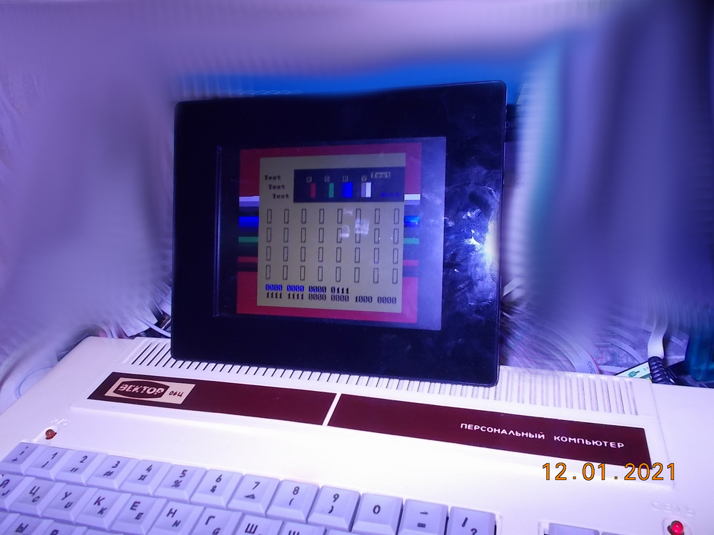

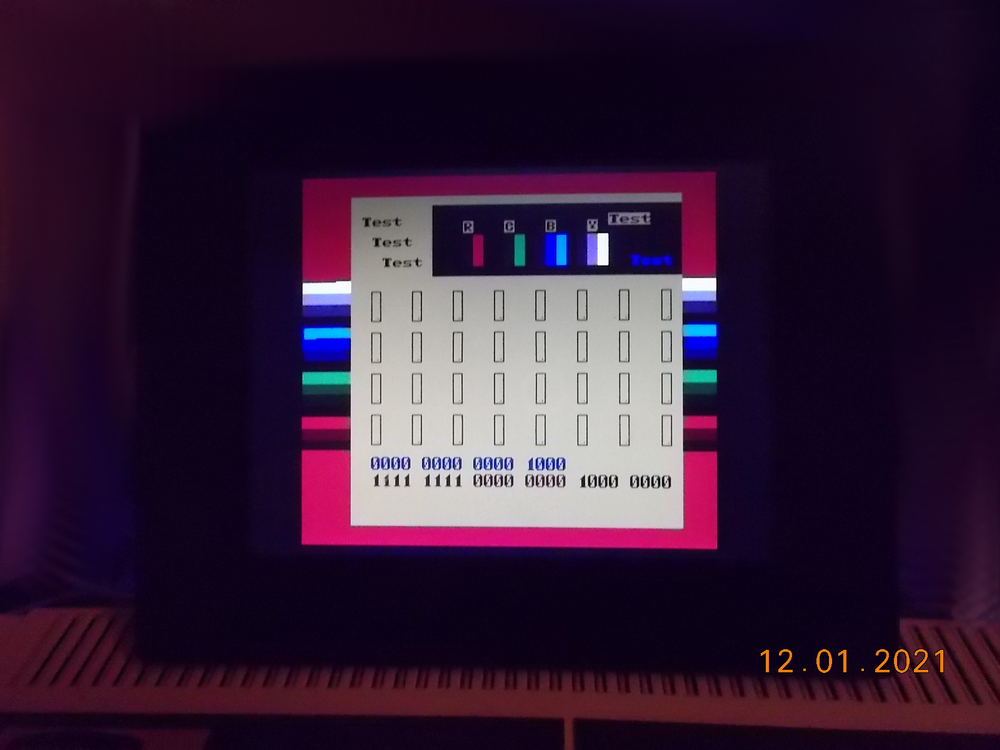

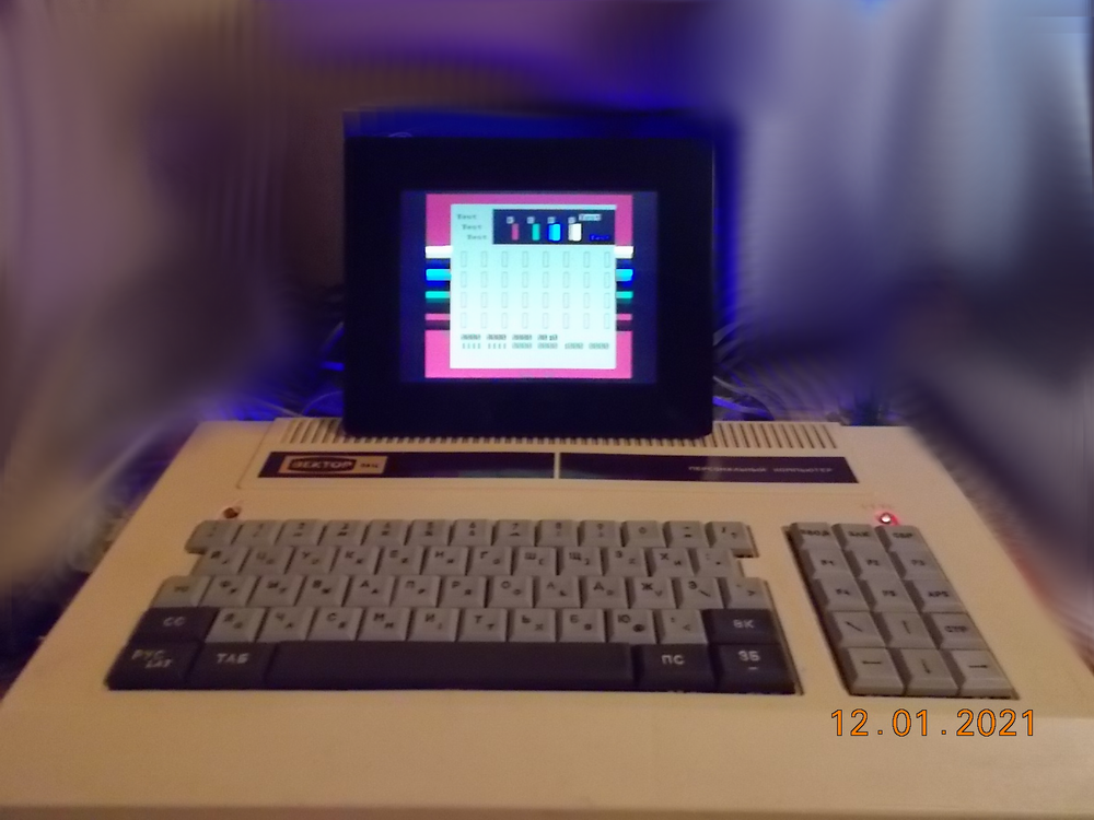

    Не знаю в какую тему кинуть, закину сюда...
    Пока изучаю Altera и Верилог, для запуска на ней (эмулятора) Вектора, тренируюсь на простеньких проектах.
    Реализовал давнюю мечту, подключить к Вектору цветной TFT-дисплей.
    Несколько лет назад, мне подкинули не рабочую фото-рамку. Я сдул с неё проц, дисплей оказался рабочим с RGB-интерфейсом. Вот с тех пор и предпринимал попытки подключить его к Вектору. Но все процессоры, которые я пробовал, не справлялись с преобразованием потока RGB с Вектора на формат дисплея рамки.
    А вот Altera - без особых проблем...
    Вывел с Вектора шину RGB, КСИ, ССИ, и 6МГц, на вход Altera.
    На дисплей идут RGB, синхросмесь и клок.
    Результат по ссылкам. Как обычно, мой фотик жутко гадит с цветопередачей, но думаю будет понятно.
    https://s8.hostingkartinok.com/uploa...7b625a721d.png
    https://s8.hostingkartinok.com/uploa...2d4b387263.png
    https://s8.hostingkartinok.com/uploa...af220b085d.png
    Последний раз редактировалось KTSerg; 11.01.2021 в 23:13.
    Эти 4 пользователя(ей) поблагодарили KTSerg за это полезное сообщение:
    crackintosh(11.01.2021), Improver(12.01.2021), ivagor(12.01.2021), svofski(12.01.2021)
    Режим 512 нормально работает?
    22.02.2014
    г. Курган
    1,706
    275
    318
    222 сообщений
    Я не успел провести полное тестирование.
    Только заработало, на радостях сфоткал, два дня бился с Верилогом и памятью M9K.
    По идее Альтера вообще не знает какой режим видео в Векторе - 256 или 512. Так как эти преобразования идут в самом Векторе, а на выходе RGB и синхры, ни каких отличий быть не должно.
    Буду тестить, сообщу.

    KTSerg, а можно по-подробнее, что за чип альтеры используется, схема подключения, прошивка... Выход к рамке подключён по VGA, как я понимаю? Какие там испоьзуются частоты кси и сси? А на вход с Вектора rgb в аналоговом виде подключено, или в цифре на 8 бит?
