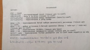

    Question На экране игра теннис и все
    Только вот включил zx evolution, походил по менюшкам, потом куда-то влез и теперь у меня на экране игра теннис и выйти из неё в биос не могу. И ресет и т д не получается. Что это такое и что делать. Подскажите начинающему эволюшнику.

    Доброй ночи!
    Распечатайте - вам пригодится, как и мне в своё время:

    Спасибо! Ctr Alt F12 решил проблему! Премного благодарен, а то уже отчаялся....

    это двойная, просто нажми кнопки Ctrl-Alt-F11
