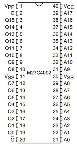

    Доброго вечера всем.
    Хочу записать для своей A1200, kickstart 3.x.
    Есть две 27C400, есть адаптер для 16-битных ПЗУ, для Willem, есть файл для эмулятора.
    Как разделить файл для записи в LO и HI ? Какой программой?
    Или я что-то не правильно понимаю?

    Печалька. У меня не 27С400, а M27C4002. Некоторые, очень нужные выводы, не совпадают. Я их записал, поставил, но не заработало.
    Отака херня, малята.

    Купил я AM27C400-105DC, теперь жду, когда приедут. Жаль, лоханулся, не глянул, что мои M27C4002, совсем не совместимы. Куда их теперь применить, даже не знаю.
