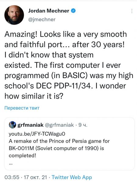

    А чего вдруг Принц в желтых штанах должен оказаться после подземелий? )) Этот треш со сменой штанов, красно-желтый принц, переколбашивание всех спрайтов принца при смене лабиринтов - это все ради чего? Чтобы огонь был красным? )) По мне так куда логичней, что у нас Принц всегда один, в белых штанах.
    А самое главное - автор Принца, Jordan Mechner, вполне доволен нашим ремейком:
    Последний раз редактировалось grf; 17.10.2021 в 06:00.

    А самое главное - автор Принца Jordan Mechner вполне доволен нашим ремейком:
    он про плавность пишет, не про цвета (и вообще не знает, что возможны были альтернативы)
