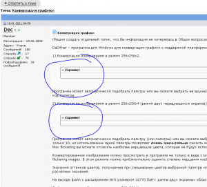

    DaDither – программа для Windows для конвертации графики с поддержкой платформы БК. Программа умеет следующее:
    1) Конвертация изображения в режим 256x256x2.
    Скриншот
    Программа может автоматически подобрать палитру/палитры или вы можете выбрать их вручную. Хотя программа позволяет создавать изображения с чередующейся палитрой, тем не менее использование чередующихся палитр в данном режиме не рекомендуется к использованию в связи с высоким мерцанием.
    На выходе:
    - файл с расширением BKS размером 16385 или 16386 байт (в зависимости от количества палитр): 16384 байта дампа экранной области + 1 или 2 байта в конце файла, в который записаны коды палитр.
    - стандартный BIN файл для изображений, использующих нулевую палитру.
    2) Конвертация изображения в режим 256x256x4 (режим двух чередующихся экранов).
    Скриншот
    Программа может автоматически подобрать палитру (или палитры) или вы можете выбрать их вручную. Рекомендуется использовать одну и ту же палитру для обоих экранов. Хотя при этом количество цветов в суммарной палитре не превышает 10, но использование одной палитры позволяет очень значительно снизить мерцание итогового изображения. Возможность использования двух разных палитр включается опцией Enable second palette. Также ползунком Max flickering вы можете отсекать наиболее мерцающие цвета, которые не будут использоваться при конвертации изображения.
    Конвертированное изображение можно просмотреть в программе не только в виде статического изображения, но и в виде двух чередующихся с частотой монитора изображений. Этот режим включается в меню View опцией Show flickering images. В этом режиме можно приблизительно оценить степень мерцания изображения, но нужно помнить, что мерцание на CRT-мониторах и на LCD мониторах может достаточно сильно отличаться.
    Значения оттенков цветов, получаемые при смешивании цветов выбранной палитры или палитр, рассчитаны для откалиброванного CRT-монитора. На LCD мониторах отображаемая картинка может значительно отличаться от расчетных значений.
    На выходе, файл с расширением BKS размером 32770 байт: дампы двух экранных областей по 16384 байта + 2 байта в конце файла, в которые записаны коды палитр.
    3) Конвертация изображения в режим 512x256x1.
    Скриншот
    Конвертация в ч/б изображение.
    На выходе:
    - файл с расширением BKS размером 16384 байт: дамп экранной области.
    - стандартный BIN файл.
    4) Конвертация изображения в режим 512x256x2 (режим двух чередующихся экранов).
    Скриншот
    Конвертация в серое изображение с тремя оттенками.
    На выходе файл с расширением BKS размером 32768 байт: дампы двух экранных областей по 16384 байта.
    Скачать.
