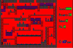

Ошибаешся - 256х256 каша будет если однобитную загрузишь
Сам посуди - если видеоконтроллер интерпретирует например два бита как точку в цветном режиме при переходе в однобитный как он лишний бит интерпретировать будет?? и наоборот.

выше в реж. 256х256 цветной выход БК = каша,
а вот 512 та же картинка
