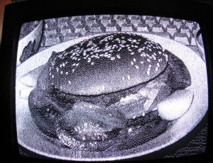

    Цитата Сообщение от Dec Посмотреть сообщение
    Я проверил в эмуляторе. Создал файл, размер которого получился 85942. И этот файл открылся в PC1 без всяких проблем. Возможно, на реальной машине будет по другому, но нет возможности проверить.
    проверил на реальной и здоровенные файлы от старой версии утилиты и новые - всё Ок, полёт нормальный ;-)
    фотку с реала экрана прикладываю

    Это очень сомнительно, при выводе на экран в современных осях всё приглаживается.
    Что конкретно приглаживается? Если какая то программа выводит какой-то битмап, то графическая система обязана вывести именно то, что просит вывести программа. Возможно, при этом будет использоваться какая-нибудь система управления цветом, если в системе установлен цветовой профиль, но она подкорректирует цвета отдельного фрейма. Никаких сглаживаний между кадрами для прикладного ПО быть не должно. Возможно, в игрушках как-то по другому, но не для обычного ПО.

    12 Post(s)
    Я обновил программу - улучшено создание изображений, состоящих из двух экранов, и добавлена возможность сохранения в BIN файлы для цветных экранов 256x256x2 с нулевой палитрой и ч/б экранов 512x256x1.
