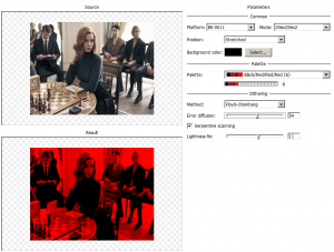

    все скрины видно нормально и всё качается Ок ! Проблема скорее всего на стороне @SuperMax
    Цитата Сообщение от Maxvel Посмотреть сообщение
    конвертер S_V_B до недавнего времени был лучшим для БК
    для БК возможно, а вот с УК-НЦ картинкой там "без гарантий" - он как то выборочно результат выдавал,
    причём я прямой вопрос задавал автору, он практически ничего не посоветовал. Картинки с практически идентичными
    параметрами в плане исходника на выходе в PCX, на УК-НЦ могли выглядеть норм, а могли как просто цветные полосы.
    Конвертер топикстартера (восторгу нет предела), как в превью так и на УК-НЦ ) То есть любую картинку в пару кликов бабацать можно не переживая, оптимизировать под градации и конкретную палитру, в общем ОГОНЬ софтина! )))
    Для БК конвертация мне лично не интересна, но в плане побаловаться - вот )

    Мы тут обсудили, и пришли к выводу, что идеальный формат выходного файла такой:
    .bin в котором первое слово - адрес, второе - размер, а дальше тело файла.
    В самом файле стартовый адрес:
    40000 если картинка в нулевой палитре.
    37777 если картинка в другой палитре. Первый байт - номер палитры.
    37776 если картинка занимает два экрана. Первые два байта - коды палитр, дальше две картинки по 16 килобайт каждая.
    Расширение файлу лучше давать .scr, чтобы в системе MKDOS навесить на него запуск просмотрщика картинок.

    8-я, это стандарт для PDP-11.
    o40000 = x4000
    o37777 = x3FFF
    o37775 = x3FFE
    Если палитра стандартная, нулевая, то лучше возможно сохранять с расширением bin.
    Экран 512x256 ничем на БК не отличается от 256х256, результат разница только в зависимости от способа подключения монитора.
    EDIT. Хорошо бы ещё этот конвертор в open source - многие люди с Linux обычно работают.
    И повторю, что переключения картинок с разными палитрами даст очень низкое качество картинки.
    512x256 - однобитный (монохром)
    256х256 - двухбитный 4цвета
    Дополнительные цвета я пытался получить смешиванием основных в нулевой палитре.
    те зеленый+красный= желтый, синий+красный= сиреневый и.т.д.
    1 либо дизерить три раза в R,G и B потом анализировать
    2 либо заготовить чанки 2х2 со смешанными цветами
    3 либо п.2 + дизеринг на удаление фона
    40000 - начало видеопамяти, если в заголовке указать этот адрес и длину + расширение bin то картинка сразу загрузится на экран
