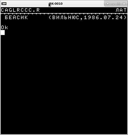

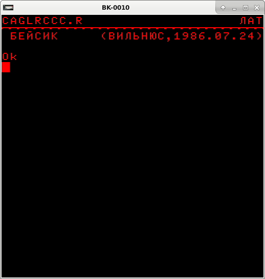

    в реж. 256х256 = каша
    Цвета так образовались - БК, потому и некрасиво. Но формат тот же, только в одном случае берем по 1-му, а в другом по 2.
    Вот сделал два скиншота. Как говорится, найди разницу.Нажмите на изображение для увеличения.

    Игрушка вообще в символьном режиме работает..
    А разве символьный режим не является тем же самым графическим режимом?

    Цитата Сообщение от Dec Посмотреть сообщение
    Это вопрос к любому, кто имеет желание помочь. Об этом написано и в первом посте.
    Скинул два экрана, один цветной, другой - моно, но дамп у них одинаковый. Нужен?
    Не совсем так, я же выше писал.. что можно написать код который будет корректно выводить и в монохроме и цветном.. вот litwr тоже не догоняет.
    Дайте ему кто-нибудь цветную картинку - пусть загрузит ее в 512х256 прямо в видеопамять.
    Текстовый режим - это тоже пп пзу - которая знает когда два бита выводить, а когда один.
    Речь идет о ЦВЕТНОМ, а не монохромном.. для МОНОХРОМА буквы в ЦВЕТНОМ только ШИРЕ будут... потому что (грубо говоря в цветовые плоскости одинаковые данные кладуться) попробуй 4х цветную картинку в монохром загрузить.. и наоборот будет куча цветных пятен
    Как так-то блин
    Причем тут буквы и пп вывода, мы же о дампе. Зачем DEC-конвертору буквы печатать?
    Нужен, если приложишь скриншот того, как этот дамп выглядит в режиме 512x256.
    Вот и я о том же.. причем тут буквы. Картинка нарисованная для 4х цветного режима в однобитном будет кривая. Человеку нужно чтобы визуализировалось правильно, а ты что цифры в любом дампе одинаковые
    В обратном случае.. нарисуешь красивый монохром в 512.. в 256 получишь кривой набор цветных точек.
    Как так-то блин
    И не будут буквы шире. Если мы цветной текст выводим через чб-видео, то будут пропуски между точками, заливка не сплошная и все.
    Это верно, но цветная картинка не имеет специального формата, он такой же как и для чб, те же 16 К. Только вместо двух возможно разных чб бит, показвается два одинаковых цветных (или один шириной в два).
