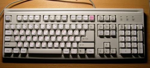

    О! Кстати!!! А как в данном проекте на клавиатуре QWERTY/ЙЦУКЕН разложена МС-7004?
    Что то мне подсказывает, что именно так и разложена. Ибо в варианте JCUKEN/ЙЦУКЕН на английской PS/2 клавиатуре вводить латинские буквы не реально
    Меня интересует не столько латинские буквы, сколько не совпадающие с PS/2 символы и клавиши напрочь на ней отсутствующие. Плюс к тому, организация работы ФИКС и CAPS LOCK (к примеру) - немного разная ...
    Доку принципиально не читаем?
    Буквенные кнопки клавиатуры вводят именно то, что на них написано. В латинской раскладке QWERTY, в русской ЙЦУКЕН. Вот некоторые спецсимволы в русской раскладке оказались не на своих местах из-за особенностей ps/2 клавиатуры, но к этому легко привыкнуть. Да и мало кто будет набирать длинные русские тексты...
    Из-за этого таблица перекодировки сканкодов занимает чуть ли не треть объема памяти VTRAM. И никак этого не избежать. Это в настоящем КСМ клавиатура передает готовые коды символов, халява полная...
    С одной стороны - можно в исходниках посмотреть (а возможно и в документации есть - но не помню), с другой стороны - сейчас точно не полезу, да и автор как есть - он может ответить...
    Готовься к потоку таких вопросов. Ибо - не, не читаю, у автора же вагон свободного времени - вот его и спросим
    Насколько я понимаю, вопросы про всякие клавиши типа Ф1 Ф2 (всех не помню, а до клавы далеко лезть), я уж молчу про спец-клавиши на клавиатуре от 13ИЕ
    А смысл ... Например вот, цитата: "Раскладка букв и символов во всех режимах примерно соответствует стандартной раскладке АТ-клавиатуры (LSI-11)qwerty/йцукен) с небольшими отличиями, которые легко выявить опытным путем (LSI-11) лень рисовать картинку с раскладкой)." Очень подробное описание :-) В проекте PS/2-УКНЦ я делал свое новое распределение клавиш МС-7007 вот такое:
    Ну, тут я могу пояснить.
    По стандарту VT52 определны всего три F-кнопки - F1,F2, F3. Они отображаются, соответственно, на NumLock, /, *. То есть расположены там же, где и на родной клавиатуре, и все, кто привык работать с EDT/K52 дискомфорта ощущать не будут.
    А всякие спецкнопки клавиатуры 7004 частично отображены на неиспользуемые кнопки PS/2 - home, ins, PgUp итд.
    В доке, естественно, есть соответствующая табличка, но, как ты верно заметил, читать ее никто не собирается.
