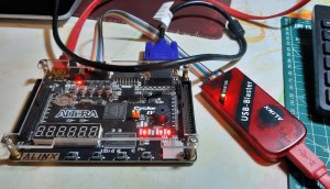

    Всем привет! По теме ветки если кому то будет интересно или будут вопросы, вот мое изложение. Хотел тут сделать, но инет совсем сошел с ума!
    Вот мой рассказ.
    В целом было интересно запустить эту платку. Но там еще не все.
    FPGA - наше все!

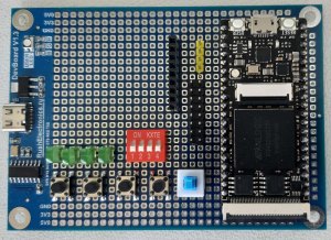

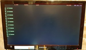

    Теперь уже на AX4010!
    Собрал .sof и "отодвинул" экран для моего монитора! Все отлично!
    Жду разьемчики для клавы!
    FPGA - наше все!

    Я запустил на AX4010. В config.v подключена ВМ3 плата и ПЗУ 377-е. Все заработало, загрузка с MY0 и MY1 - RT-11 идет отлично! Миста у меня нет. А что значит "Образ .vhd монтируется нормально" - не совсем понял, монтируется?
    И еще собрал на ANLOGIC - жду VGA кабель пока.
    Посмотрим что получится.
