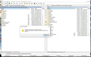

    64 сообщений
    Поставил TC 32 разряда - читает и открывает диски от УКНЦ и Неона! Отлично!
    А вот эти два диска скачивал у СуперМакса и UNIX на Вашем эмуляторе запускается и работает!
    А TC при попытке открыть их Вашим плагином не хочет?
    Можете глянуть что не так?
    Плагин для TC понимает только ФС RT-11 (точно) и XXDP (тут не уверен).
    А в этих образах - ФС RSX и, как я понимаю - что-то UNIX-овской
    >ImageUtilsX -unpack rsxdvk.dsk @RSxdvk.dsk rsx
    >dir @RSxdvk.dsk
     Directory of @RSxdvk.dsk
    25.07.2025  22:11    <DIR>          @metaFiles@
    25.07.2025  22:11    <DIR>          [0,0]
    25.07.2025  22:11    <DIR>          [1,2]
    25.07.2025  22:11    <DIR>          [1,54]
    25.07.2025  22:11    <DIR>          [3,54]
                   0 File(s)              0 bytes
    >dir  @RSxdvk.dsk\[1,54]"
     Directory of @RSxdvk.dsk\[1,54]
    08.03.2012  23:51               512 CONFIG.DAT;1
    08.03.2012  23:51             3 146 CONFIG.DAT;1.header
    08.03.2012  23:44             5 912 FCSRES.STB;1
    08.03.2012  23:44             5 912 FCSRES.STB;1.binary
    08.03.2012  23:44             3 170 FCSRES.STB;1.header
    08.03.2012  23:44             6 144 FCSRES.STB;1.image
    08.03.2012  23:44            17 920 FCSRES.TSK;1
    08.03.2012  23:44             3 188 FCSRES.TSK;1.header
    08.03.2012  23:44            16 520 RSX11M.STB;1
    08.03.2012  23:44            16 520 RSX11M.STB;1.binary
    08.03.2012  23:44             3 170 RSX11M.STB;1.header
    08.03.2012  23:44            16 896 RSX11M.STB;1.image
    08.03.2012  23:52           254 976 RSX11M.SYS;1
    08.03.2012  23:52             3 192 RSX11M.SYS;1.header
    08.03.2012  23:44            34 304 SAV.TSK;2
    08.03.2012  23:44             3 176 SAV.TSK;2.header
    UNIX, RSX, RSTS/E и P/OS я в плагин пока не добавил.
