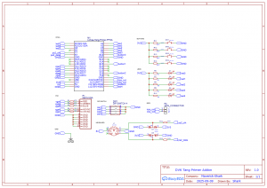

    Проект портирован на многие отладочные платы, в основном основанные на FPGA серии Cyclone-4 фирмы Altera. В полной конфигурации проект вполне помещается в чип EP4CE10, что позволяет использовать относительно недорогие китайские платы. В данный момент имеются порты на следующие платы:
    A-E115FB
    A-ESTF v2
    Alinx AX4010
    QMDAZZ rz301
    QMTECH E55
    Sipeed TANG Primer
    Нетрудно портировать схему на другие платы - главное, чтобы хватило ресурсов. Никаких особенностей серии Cyclone 4 проект не использует, из фирменных мегафункций использованы только PLL и Altsyncram.
