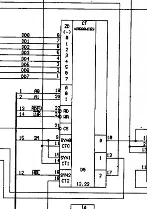

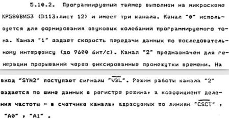

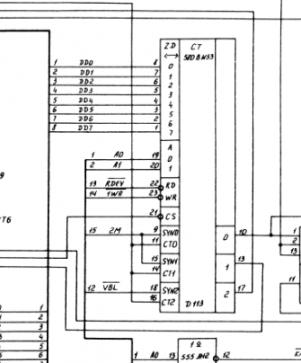

    Эта схема в zip-e (techref), где 31 gif и 5 текстовых файлов с техническим описанием. Сама схема подписана Et3-059 OFP NIIQF MGU 20.01.89. Сделал несколько вырезок:

    Можно ещё посмотреть тут - http://www.emuverse.ru/wiki/%D0%9A%D...86%D0%B8%D1%8F - это с VBL
    и тут - http://www.emuverse.ru/wiki/%D0%9A%D...B9%D1%81%D1%8B - a здесь уже HBL, и GATE2 (СТ2) тут из другого места.
    Хотя зачем было делать с VBL - какой-то явный ляп. С HBL смысла также мало, лучше бы и этот канал на 2 МГц поставили. Интересно, что у b2m в эмуляторе, VBL подается на GATE2! Похоже этот второй канал никто никогда и не пытался использовать. В Корвете недоделок получается было уйма. Пишут, что у него картинка на тв не помещалась - это серьёзный дефект.

    litwr,
    ещё раз-
    Обнаружил, что информация противоречивая. На схемах МГУ, в техническом описании и в альбоме схем на вход CLK2 (синхроимпульцы канала 2) подаётся сигнал VBL с частотой 50 Гц (частота растра)
    Ссылку на схему где VBL и подписано МГУ ?
    А теперь читаем повторно -
    Цитата Сообщение от Sancho45 Посмотреть сообщение
    Видел такое в схеме "Контур" - ижевский клон "Корвета"...
    Вырезки 1 и 3 относятся к отсканированной документации Контур, так указал автор сканов.
    По поводу применения - это не ляп и смысл есть ! Поисковик в помощь, как используется прерывание по завершению кадра (в спек. подобных)
