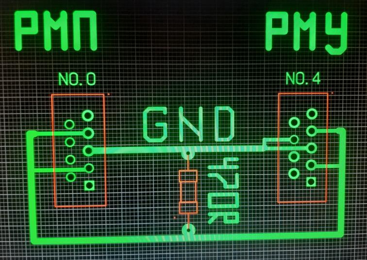

    По поводу организации сети Корвет 8020 - Корвет 8010, нужно искать схемы, где-то в документации есть описание подключения, навскидку помню что там нужен был балластный резистор, который замыкал сеть.

    Serebriakov, не добрались до документации по сетям Корвета?
    про балластный резистор может есть инфа?

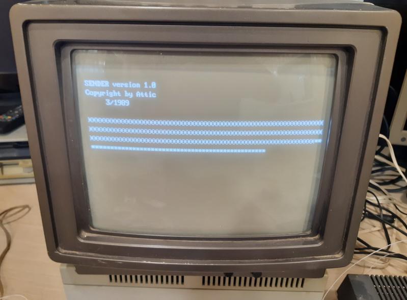

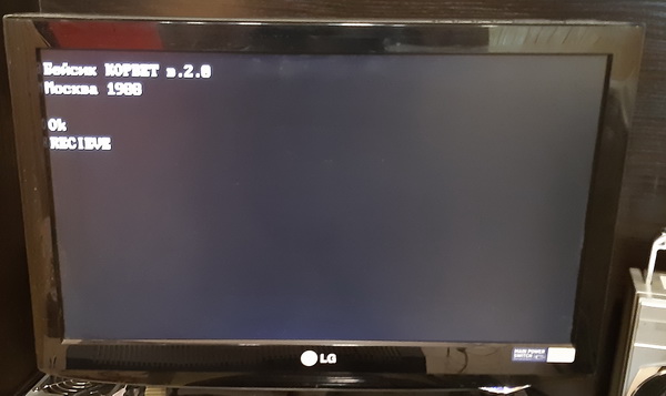

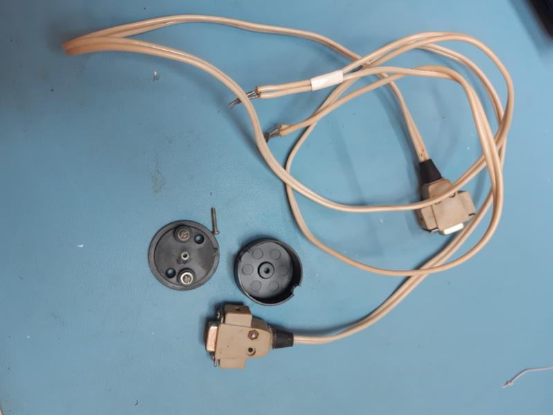

    Serebriakov, благодарю что дали информацию в правильном направлении! прочитал все про этот балластный резистор. и Вауля! Сеть заработала! Резистор в параллель на 470R
    Когда отправляю файл с помощью например SENDER.COM то на компьютере приемнике выскакивает сообщение "RECIEVE" приемник
ID:	77027   Нажмите на изображение для увеличения.
ID:	77028   Нажмите на изображение для увеличения.
ID:	77029   Нажмите на изображение для увеличения.

    0- РМП
    В РМП все так же, только отсутствует провод на нижнем ряду контактов(выбор места ученика). Соединяется по 2-м проводам, земля и I/O Data.
