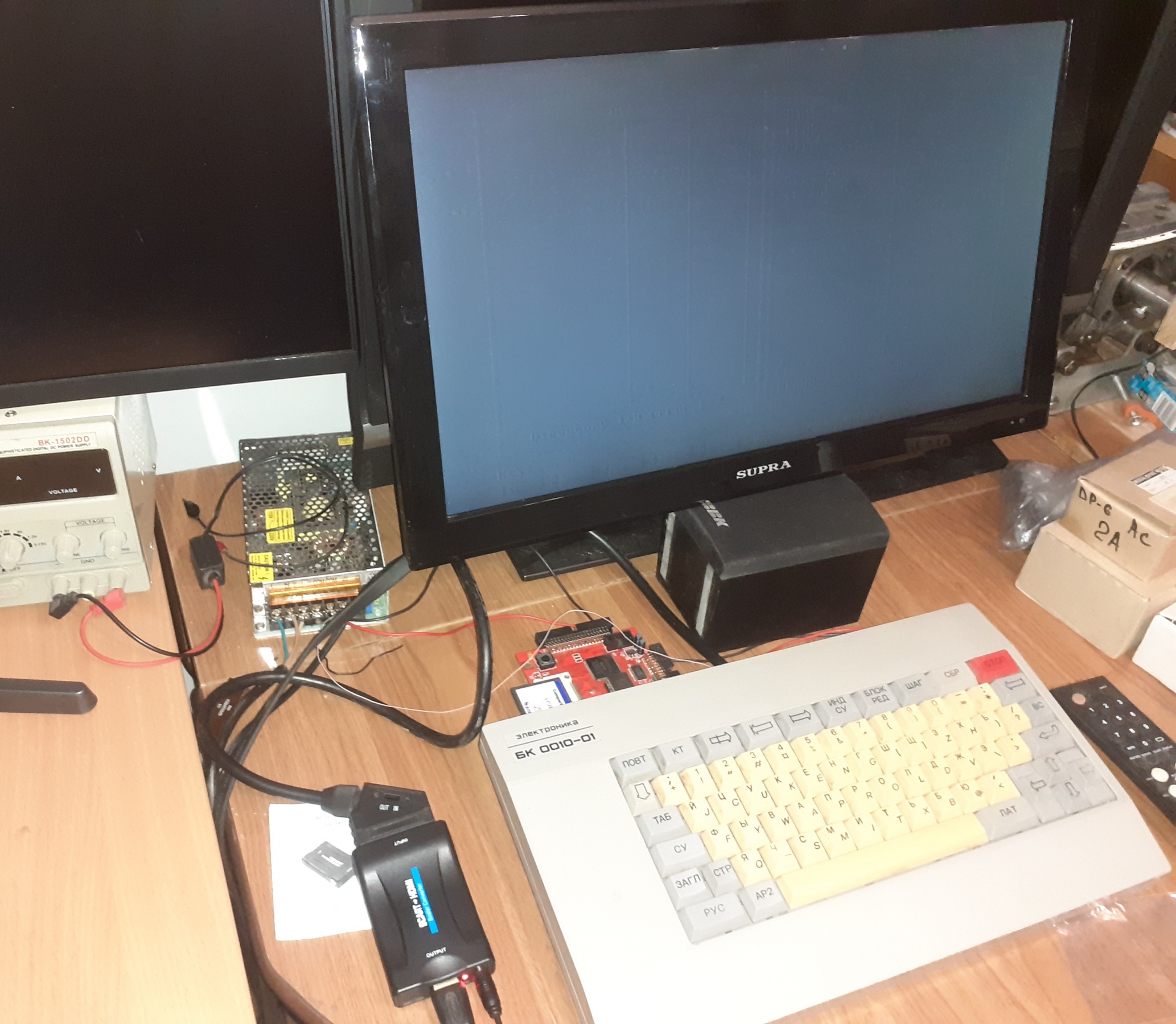

    У меня все БК подключены через Scart. Попробовал через конвертер подключить к hdmi монитор. Изображение есть, но еле видно. Через Scart великолепно, почему так не пойму.
    специфика есть какая то в подключении через скарт?

    Нет. Обычная. Может земли не соединял, в телеке то они все подвязаны вместе.
    Попробую какойнибудь dvd подключить через него, с фирменным шнуром.
    Сейчас фото скину, чтоб нагляднее было.
    Похоже на ситуацию, когда только сигнал синхронизации поступает на монитор.
    Неужели бракованный прислали..
    Осталось проверить с dvd
    Я в том смысле, что до конвертора без отдельных земель могут сигналы rgb не доходить. Может стоит в разъёме скартовом все положенные земли припаять к земле БКашки.
    Да, ещё уточнение - выглядит как подать синхросигнал из разъёма ЦТВ, на композитный вход ТВ.

    А ещё бывает неполноценный SCART, в котором нет RGB сигналов, а есть только YC (S-Video) и композитный сигнал. И в нём, на ноге 15 вместо Red принимается Chrominance.
    Нужно уточнить, имеет ли конвертер полноценный SCART разъём.
    И ещё нога 16 - переключатель RGB/композит (в правильном скарте). Выставлен ли там правильный вольтаж.

    На 16 ноге вольтаж установлен. Т.к. на ТВ через scart все прекрасно показывает. А вот на счет полноценности фигизнает. Попробую на Али посмотреть, где покупал, может там инфа есть.
    Посмотрел внимательно характеристики. Ни слова про RGB. Как и следовало ожидать от китайцев.
