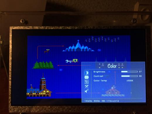

    Я вот и сейчас работаю с этим моником:
    Как видите, rgb, 15кгц/50гц. Всё цветно и чётко. И места на столе не занимает.

    Цитата Сообщение от IgorR76 Посмотреть сообщение
    Как видите, rgb, 15кгц/50гц. Всё цветно и чётко. И места не занимает.
    Очень плохо видно! Можно фото выложить на какой-нибудь хостинг картинок? Как подключено? На VGA? И что за источник сигнала?
    IgorR76
    , поделитесь секретом, плз, как это все у Вас работает?
    На штатных китайских прошивках VGA вход не умеет не то что 15 кГц, а и 31 кГц / 50Гц уже схлопываются и ничего не показывает.

    andykarpov, этот чип еще и 304 строки из 312 может показывать.
    Просто китайцам это не надо, вот они и не программируют интересные для ретрожелезяк режимы. Но железо позволяет.
    Секретов никаких нет. Всё решается программно. На микросхему скалера есть описание, и главное, исходный код. В нём и настраиваются нужные режимы, масштабирование, тайминги. Но под каждый тип матрицы, и главное, источника сигнала, они разные. И в этом сложность.
