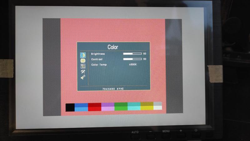

    вобщем, решил проблему с обрезанием ненужного бордюра "от обратного" - не путём включения 4:3 режима на широкой матрице, как предлагалось выше, а путём описания входящего видеорежима с заданным "окном" пропуская определённое число строк. считаю, это правильный подход, потому что не надо заниматься непотребствами и насиловать матрицу неродными разрешениями.

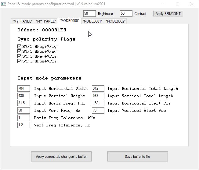

    конкретно в моём случае работающие значения и тайминги родного 128k/Next получились с такими параметрами:
Название:	2023-06-21 21_21_58-Panel & mode params configuration tool _ v0.9 valerium2021.jpg
    выдаваемое VGA разрешение со Spectrum Next / N-go 704×568 (инфа отсюда)
    поэтому описал видимое окно 704×480 с пропуском 76 начальных линий - влезло в центр. только надо выставить Aspect Ratio 16:9 для правильных пропорций. в прошивке из конфигуратора это только ручками после сброса питания выставлять. хочу пропатчить.
    параметры для моей eDP матрицы (1280×800, Dual channel, 8bit)

    я решил использовать VGA-режим N-Go (с даблером) потому что без него получалось сильно мыльно. почему-то многие утверждают, RGB-картинка у них лучше, но я, видать, не умею её готовить. у меня и OSSC выдаёт весьма смазанное изображение. короче, мне VGA больше нравится. но все значения таймингов пришлось подбирать тыком с перешивкой контроллера каждый раз, потому что у меня контроллер по какой-то причине сбрасывается при изменении параметров в меню "Adjust", если подавать 31.5kHz сигнал, на 15.6kHz работает нормально, но мыло. короче, я подбирал параметры полтора дня и никому не пожелаю такого опыта.
    осталось решить последнюю проблему - поддержка нескольких режимов. у меня всегда работает только режим из закладки конфигуратора MODE0000. как бы я не плясал - переключения на другие режимы не происходит. вбил 100% работающий режим в MODE0001, а в MODE0000 вбил откровенный мусор - ничего не работает. даже по кнопке. возможно, происходит сброс по аналогии с меню "Adjust" (только без исключений для 15.6кГц режимов - падает всегда). попробую пересобрать из имеющихся исходников свой бинарь или смирюсь, после марафона с перепрошивками уже лень ковырять. картинка для пентагона тоже показывается, просто с кривым пиксельклоком. демок я уже насмотрелся давно, сейчас всё равно под оригинал больше затачивается. так что может проще смириться, даже если не получится с несколькими режимами.
