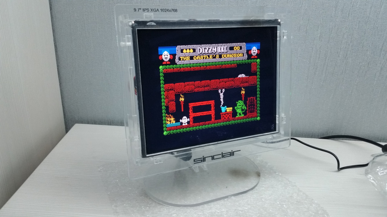

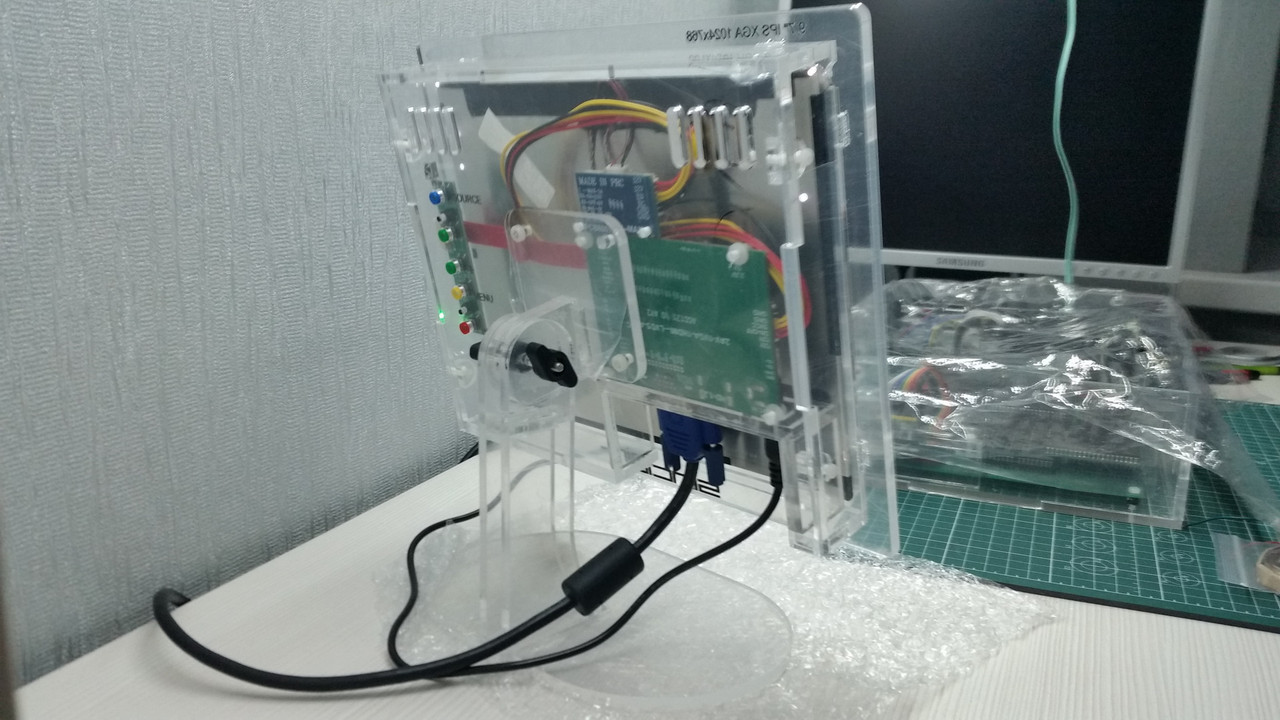

    Чтобы закрыть тему монитора.
    Полностью собранный девайс с подставкой.

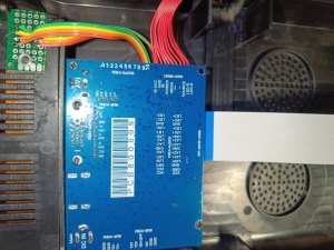

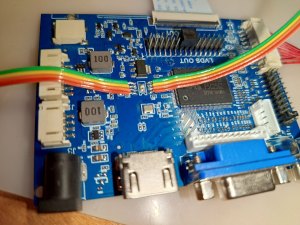

    Чипировал вот такой мониторчик из Китая:
    В основе синяя плата PCB800099 и TFT матрица FPC101BT50P 10'1 1024X600. И какой никакой а корпус.
    Так как для разных ретрожелезяк нужны разные прошивки, а ничего универсального (увы) не существует, сделал такой ход конем.

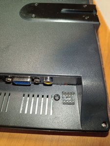

    Сдул китайскую Z-флешку и выбросил. На контактные площадки впаял пару шлейфов.
    В корпусе в удобном месте проделал отверстие (aka дырка), с обратной стороны закрепил панельку для DIP8 на куске макетки. Надежно закрепил.
    Снаружи получаем гнездо для нашей флешки. Удобный доступ, ничему не мешает.

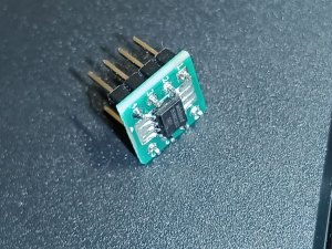

    А дальше пусть будет набор примерно таких чипов с разными прошивками. У меня под рукой были W25X40CLSNIG и правильные переходники. И это даже надежнее. Но можно и просто флешки в корпусе DIP8 использовать.

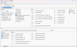

    Еще на коленке набросал для себя патчер, где можно выгрузить в csv все режимы, поредактировать в Excel и загрузить обратно и пропатчить прошивку. Ну либо ручками все тоже самое сделать. Ничего сверхествественного. Опять убедился, что универсальной прошивки быть не может: если добавить много режимов скалер ошибается и захватывает не то, что нужно.
    Патчер работает с адресами прошивки, заданными в файлике config.ini. Для примера у меня там три прошивки: для 7-режимной, моей FPC101BT50P 10'1 1024X600 и PCB800099-ttl1024x768-24bit-at080en02-2av1vga1hdmi-5key-IR2 из интернетов. В общем, кому надо разберуться, все интуитивно. Можно туда еще адресов добавить, только надо сидеть адреса искать в прошивке.
    Скачать PCB800099FWPatcher

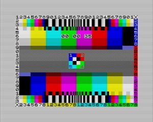

    Ах да, еще там в архиве положил снэпшот с тестовой табличкой для спектрума, которую я нарисовал чтобы подгонять режимы под pixel clear, может кому пригодиться.
    прошивки

    Зачем эти сложности?...
    Можно же через VGA/HDMI разъёмы читать и писать прошивку родной флэшки.
    За патчер огромнейшая благодарность.
