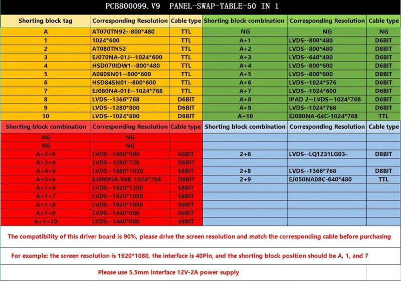

    Около полугода назад заказал на али этот народный скалер. В заказе чётко указал, что нужна зеленая плата PCB800099 без джампером. Эти товарищи прислали синьку с джамперами... "It's a same" - вот и весь ответ.
    В их табличке джамперов есть 1024х768-Si6, перепробовал несколько таких матриц с несколькими инвертерами - нет изо...
    На днях "второй подход" - также безрезультатно. Перепробовал комбинации от "А" до "10", и от "А+1" до "А+10" - аналогично, "не выходит каменный цветок"... Абыдна, однако...
    Чип скалера ощутимо греется.
    Входной малипусенький шестиногий стабилизатор очень нежный, от некачественного БП ушел в козу.
    На второй плате-синюге всё повторяется точно также. Похоже нет поддержки 1024х768-Si6. Надеюсь скоро появится матричка 1440х900, надо найти lvds-шнурок к ней и попробовать.
    На старых платах стоял большой 2596 и всего лишь формировал 3,3 вольта.
    AMS1117-3,3 вместо всей схемы buck-конвертера для испытаний вполне хватит при питании от 5-12в
    Не попадалась в руки плата с перемычками, но:
    1. на ней все тот же RTD2660/2662
    2. на ней разведены все питания, генератор, входы (0-HDMI, 1-VGA), подключение флэша 25p40 с прошивкой, линий LVDS - это все на своих местах
    3. разницу могут составлять GPIO-ноги, которые управляют включением LVDS-питания, подсветки, индикации, а также могут быть входами для клавиатуры или перемычек.
    Отсюда следует, что на ней легко должны заработать прошивки от старой "зеленой" платы с учетом этих корректировок.
    Я бы взял тестер и прозвонил ряд вот таких важных ног:
    110 - включает LVDS power, на зеленой плате - ключик на npn-транзисторе + полевике (обычно 8-ногом), тут что-то иначе, но оно дает питание на ноги 1-3 на гребенке LVDS;
    111 - включает ENABLE (активация подсветки) - тоже через транзисторный ключик;
    58,59 - DDC_SCL и DDC_SDA соответственно. Обычно выведены на разъем VGA 15 и 12 пины (через резисторы ~десятков ом). Нужны, чтоб прошивать реалтек, точнее его внешний флэш
    53 - клавиатура 2-проводная (опционально).
    Если все это можно получить (или переделать) на синей плате, ничто не мешает запустить на ней прошивки от зеленой.
    Перемычки вытянуты, скорее всего где-то на пинах в диапазоне 41..55. Они не будут никак влиять на работу старых прошивок.
    Схему для ориентира можно использовать вот эту
    https://github.com/valerium-labs/RTD..._schematic.pdf
    Если читать и прошивать флэш программатором с прищепкой, то можно сделать бэкап. И не нужны ноги DDC.
    Если подавать питание на матрицу мимо ключа на плате и иметь всегда включенную подсветку (например, если у нее отдельный внешний инвертор), но можно не морочиться ногами ENABLE и LVDSPWR.
    Гы, нашёл ещё табличку. Вот же нелюди, нет 1024x768@S6!!!
    И нет распространенных 1280x1024...
    Update. Странная таблица, на малых разрешениях два канала, на больших разрешениях один канал...
