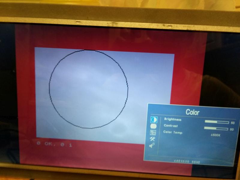

    Далее. Из сломанной функции подстройки контрастности, которая на ВГА рисовала мне "синеву", пришлось исключить вычисления, связанные с гамма-коррекцией, ибо они завязаны на целый набор слабопонятных параметров и странных таблиц, понять которые в нерабочем виде невозможно. Поэтому для ВГА были приняты те же простые и прозрачные формулы, что и для прочих режимов, это вернуло нормальный белый цвет - а всякие "карамельно-бежевые" и "вырви-глаз-синие" режимы на спеке не нужны, даже не могу придумать, где можно их использовать.
    Еще один важный момент для Спека - правильные пропорции экрана. Достигаются корректировкой горизонтального пиксельклока, сделать это можно прямо из меню, но проблема в том, что сохранение в eeprom в этой прошивке работает как-то... в общем не работает оно. Починить не смог, а сброс на средние значения при пропадании сигнала или смене режима решил просто отключением автоподстройки клока и жестким прописанием нужного "среднего значения" IHTotal прямо в таблице режимов. Тогда нужный режим включается с нужными пропорциями и подстраивается только центровка.
    Этим я добился идеальной правильной картинки пентагона с RGBI-VGA в режиме 60гц
    А вот дальше танцы с бубном. Начал я тестить режим 50гц с RGBI-VGA. Он определялся то как 640x350_50Hz, то как 640x400_56Hz, то как 720x400_56Hz. Случайным образом. Это при том, что последних двух режимов на 56 гц НЕТ в таблице режимов.
    Пропатчил первый режим, чтобы получить весь бордюр (верх и низ), а также правильные пропорции, после бубна он у меня вписался как 640х550_50Hz:

    Но проблема в том, что включается он примерно один раз из пяти, откуда берутся левые режимы в других случаях - не пойму.
    Выстриг из таблицы все то, что касалось разрешений 640x400 и 720x400 - а они все равно включаются (

    Теперь весь эксперимент детально (это не готовое решение, это именно эксперимент).
    1. Тестовый комп - Sizif-512 ревизии A, тайминги пентагона на 320 строк. По сути дела просто пентагон.
    2. Матрица AUO B156XTN02.2 1366x768, LVDS, 1 канал, 6 бит. 16:9, у меня работает в режиме с полями по бокам. Это не лучший выбор, а просто то, что было свободного на эксперименты.
    3. RGBI-VGA с прошивкой 1.0.2 и режимами 60гц (обрезан верх на 32 тв-строки) и 48/50гц (скандаблер, полное дублирование всех строк спека).

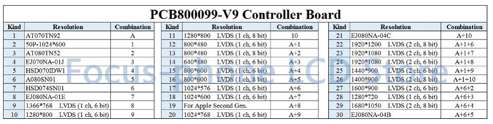

    4. Народный контроллер на PCB800099

    Panel\PNL_LVDS_1366x768_si6.h - файл описания своей матрицы, создается из болванки для LVDS-матрицы или любого аналогичного файла. Параметры под свою матрицу предварительно нагуглил. В этот файл добавил описание Panel8 и раскомментарил/дополнил нужные поля в шаблоне.

    Panel\panel.h - по сути ненужный файл, т.к. просто нужен для включения в себя описание указанного файла конкретной матрицы и можно обойтись без него, но я сохранил структуру, добавил панель № 120 и условие включения ее файла при компиляции
    #define _PNL_LVDS_1366x768_si6                  120
    #define   _PANEL_TYPE 				 _PNL_LVDS_1366x768_si6
    (ночное фото мне удается не очень, но параметры режимов вроде видно)
    На очереди - поиграться с режимом 15625/50 гц, может теперь уже потяну эту задачку.
