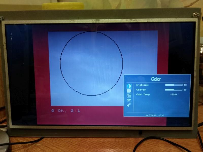

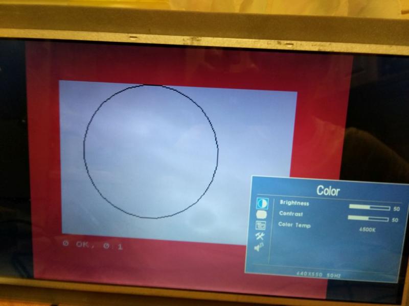

    Цитата Сообщение от IgorR76 Посмотреть сообщение
    А, и да. Эти параметры связаны с параметрами самой матрицы, заданными в panel.h. Было такое, что чуть двинешь растактовку матрицы, и кино появляется.
    А вот это очень важная инфа. Я был уверен, что обработка ввода и вывода - это два независимых процесса (захват со входа в некий кольцевой буфер на одной частоте и вывод на матрицу на другой частоте). Оказывается их частоты действительно как-то взаимосвязаны. У описания панели исправил V sync min freq с 490 на 400 (49гц на 40), больше нет баннера "not support", теперь скалер при подаче сигнала от спека показывает просто черный экран и даже не реагирует на кнопки (power в том числе).
    Спасибо, я стал понимать значительно меньше ))))
