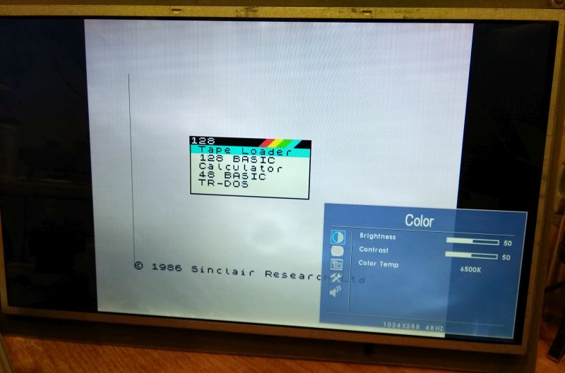

    В общем, вот так:
    Добился только включив достаточно высокое разрешение по горизонтали для входного режима.
    То есть 384х288, 640х288 - не работает, а вот 1024х288 - уже работает. Пока не понял, с чем связано.
    IHTotal и IHStartpos во всех случаях корректировал пропорционально.
    Есть некая нестабильность (гаснет-появляется), но это просто гонял эти параметры вверх-вниз, а не считал такты между фронтами гашения/синхры, надо будет потом к этому голову приложить, сейчас хоть есть, за что зацепиться.

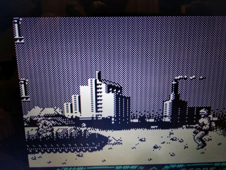

    Однако... мерцание в мультиколорах на 50гц здесь все равно присутствует и, как мне показалось, даже сильнее, чем на VGA 50гц.
    Матрицу не заставить работать на 50гц, поэтому несовпадение и входной (50гц) и выходной (60гц) частот на LCD будет всегда и "мультиколор здесь не торт" ((
    Картинка на аналоговых выходах ленина, конечно, шумнее, чем на RGBI-VGA, где все гораздо лучше с питанием. Ну и лезут всякие артефакты на границе бордюра из-за гонок при переключении выходных мультиплексоров. С этим надо работать внутри самого компа, а RGBI-VGA позволяет этого не делать ))
    И еще я надеялся, что включив достаточно высокое горизонтальное разрешение удастся сделать незаметной разную горизонтальную пиксельную длительность, которая меня смущала при "пересборке" строки в ВГА, однако и здесь все есть, никуда не делось (хорошо видно при "шахматном" заполнении экрана:

    Upd:
    по последнему моменту - надо будет просто горизонтальное разрешение подобрать кратным спековской строке, однако тут полезут наружу разные тайминги у пентагонов и фирменных машин.
    Это почему? Надо постараться. У меня все имевшиеся экраны работали на 50гц. И на 48 тоже.
    Скорее так: я не понимаю, на какой частоте кадров работает матрица. Мы ей этот параметр напрямую не задаем. И такой тогда вопрос: она работает с той же кадровой, что и у входного сигнала или же она со входной частотой только обновляет свой буфер памяти, а отображение из буфера на саму матрицу всегда выполняется с одной фиксированной для нее частотой ? Я был уверен, что второе (в даташитах обычно указывается фиксированное значение refresh rate, пока везде вижу именно 60гц). И тогда у нас всегда будет рассинхрон рефреша входного (50гц) и рефреша матрицы (60) отсюда мерцание.
    Хотя да, на вга при 60гц и при 50гц входного мерцание разное (при 60 оно неравномерное, поэтому сильно раздражает). Может и правда она работает на кадровой входного сигнала ?

    95 сообщений
    В этом и есть "изюминка" "народного" контроллера. Он умеет показывать 50/48гц прямо на матрицу, соблюдая кадровый импульс с входа. Лишь бы матрица поддержала. Но пока я не встретил неподдерживающих.
