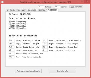

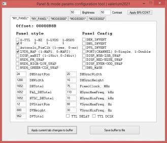

    Далее. На AutoIt накидал скрипт, который такую прошивку по маркерам разбирает на соответствующие структуры, отображает их в человекопонятном виде, позволяет поредактировать и затем сохранить прошивку с изменениями. Соответственно, можно поиграть с параметрами матрицы (легко переточить ее с одной матрицы на другую), настроить положение картинки (horizontal/vertical start pos), отступы (DH/DV start pos), скорректировать горизонтальный размер для настройки пропорций за счет параметра DHTotal, а также выставить начальные яркость и контрастность, чтоб монитор стартовал именно с ними.
    Посколько это инструмент для нечастого использования, то интерфейсных изысков, защит "от дурака" и каких-то великих удобств я там не делал, для такого рода инструментов обычно годится состояние "немного с занозами и не покрашен". Соответственно нужно задумываться, что и в каком формате вводить (если вводить запредельные цифры или буквы вместо цифр, прошивка, вероятно, превратится в тыкву, но это не страшно - сохранение всегда выполняется в отдельный файл). Выглядит оно вот так:

    Конфигуратор открывается запросом файла прошивки, после указания на файл он ищет в нем вышеуказанные маркеры. Данные по каждому найденному маркеру панели и режима выносятся на отдельные вкладки, внизу есть кнопка "Apply" - она вносит изменения ТЕКУЩЕЙ вкладки в прошивку, загруженную в буфер в памяти. В файл на этом этапе ничего не сохраняется.
    Также есть отдельная кнопка для применения выставленных значений яркости/контрастности - в том случае, если в прошивке
    Когда поправлены данные на всех требуемых вкладках и данные применены "в память", нажимается кнопка "Save buffer to file" и прошивка сохраняется в файл с суффиксом "_new" в имени файла.
    Особенность: не придумал, как быть с тем, что маркер панели в прошивке виден дважды. Поэтому вкладки открывается две, править можно любую (данные на них должны быть идентичны), по кнопке "Apply" данные вноятся в ОБЕ копии этой структуры в обоих банках.

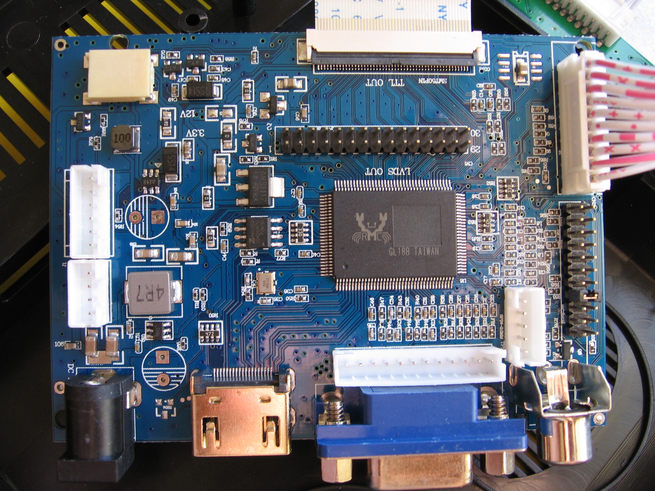

    чтобы не быть голосновным. приехал ко мне девайс на дешевенькой матрице. ну что? реалтек старенький рулит. он не делает непонятные манипуляции с изображением (просто не может), как это принято в наше время (и в старое, тоже). простенький скалер. и наличие спертого sdk делает его топ скалером для ретро тематики. на фото вжа выхлоп с 24Мгц пиксель клоком и Scanlines (не очень заметно). это нифига не ретро, конечно, но потенциал виден не вооруженным взглядом для модов.

    Картинка отличная. А можно подробнее, это "народный" на какой прошивке, на штатной полной ? и с какого устройства сигнал взят? ВГА чем формируется ?
    прошивка стоковая. версия платы какая-то новая, с обновленным преобразователем питания и возможностью выбора под 30 матриц перемычками. судя по распиновке чип из семейства RTD266X.
    сигнал взят с самодельной девборды с загруженным проектом msx1fpga.
    оригинальный сигнал формируется несколько сложно (пока не разбирался) - режим scan doubler, кадровая частота точно 60 Гц (TMS9918).
    монитором определяется как 640х480 (на фото выше), или 800х480 (практически идеально с масштабированием и заполнением всего экрана) с последующем растяжением до нативного разрешения матрицы 1024х600.

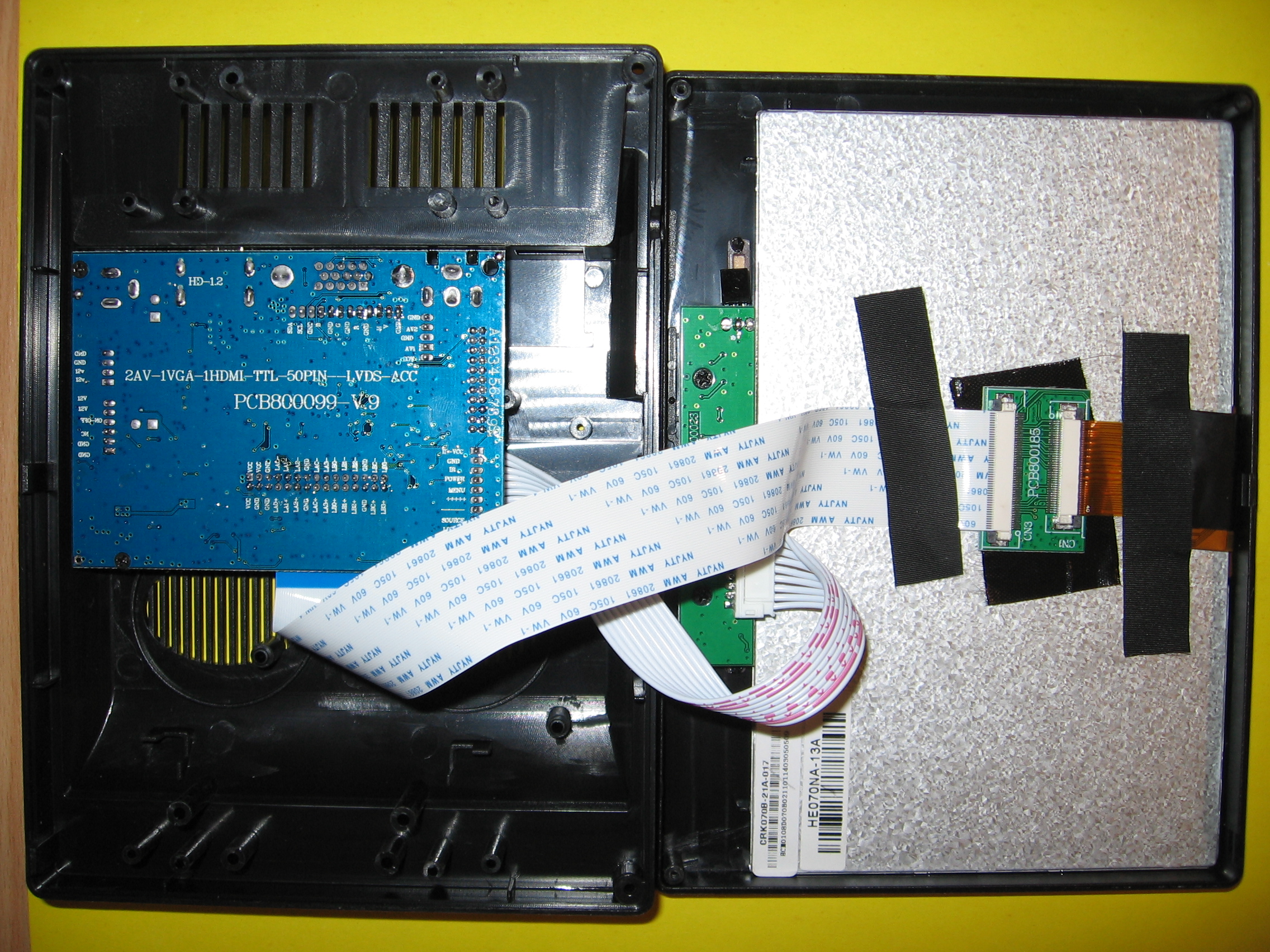

    Интересный вариант. В левой части платы изменения только в формирователях питания (нет 2576, вместо него что-то маленькое), а вот блок перемычек справа - это действительно ново. Скорее всего они затянуты на несколько аналоговых входов реалтека через резисторы, вызвонить бы, куда и как они подключены. И прошивку бы эту считать на всякий случай, особенно если эту будешь менять на какие-то экспериментальные - в других прошивках поддержки перемычек нет.
    Плата называется также PCB800099 или у этой версии другое название ?
