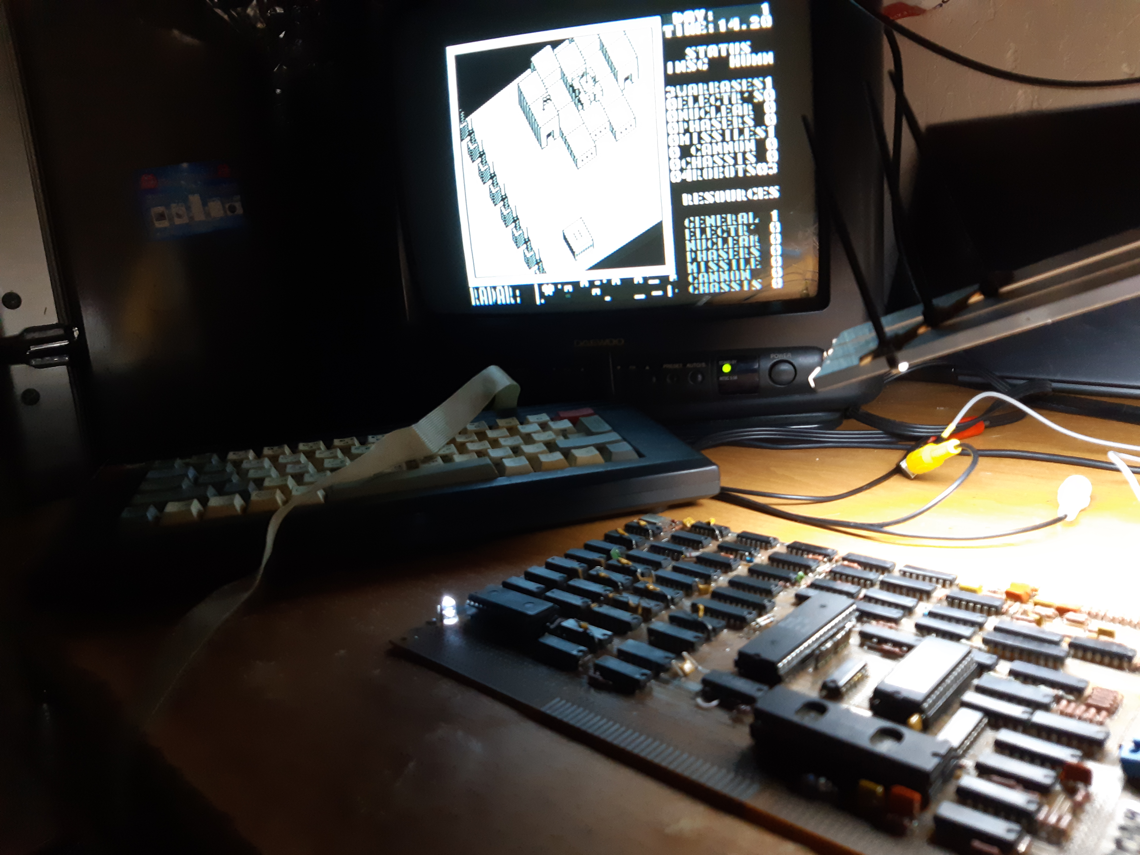

    Заработал! Огромное спасибо участникам форума за советы, хорошие и разные.
    Отдельная благодарность IgorR76 за консультации и помощь в прошивке и отладке.

    В процессе ремонта подвел блок питания, издохнув в самый неподходящий момент, возможно это причина выхода из строя еще пары чипов плюс к изначальным, но это не точно.
    По итогу заменил Z80, ПЗУ, 5 микросхем логики. Память тесты проходит, AY работает, регистры ВГ93 пишутся (дисковод еще не подключал, предчувствую еще одно приключение).

    Подключил 5.25 дисковод, обнаружил неисправные D68(ЛА13), D69(ЛН5). Как на зло именно их у меня сейчас нет.
    PS Модули SIMM30 с двумя микросхемами MCM54400AT70 (дата 9332) и одной BP41C1000D-6 (дата 9436). Если принять во внимание год выпуска можно даже говорить о аутентичности. Пока только не понял подойдут ли они.

    ни у кого их нет, Ставь К155ЛА3 и К155ЛН1...
    Я все же постараюсь найти именно те, что на схеме. И РУ7Г тоже, SIMM30 я рассматриваю как запасной вариант.
    Есть ли способ продиагностировать что именно сбоит: память, мультиплексоры или что то третье?

    у меня есть несколько пиратских плат жёлтика, в которых стоит как я написал и проблем нет...
    Цитата Сообщение от Михаил Каа Посмотреть сообщение
    РУ7Г тоже
    лучше 41256, т.к. РУ7 имеют гадкое свойство со временем выходить из строя без каких-либо причин
    тест-ПЗУ... если ошибки всё время идут в одних и тех же битах - скорее всего РУшку надо менять...

    Установил в панельки К155ЛА3 и К555ЛН1. Привод 5.25 начал подавать признаки жизни. Но при тесте из тестовой ПЗУ ошибка чтения.
    Напряжение на 16 ноге D62(ПЗУ типа РТ11 или РТ4) всего 1.5В, транзистор в питании установил заведомо исправный (демонтированный тоже оказался исправен).
    Подозреваю, что РТ вышла из строя. Есть новые 556РТ4А, но они пустые нужно их программировать. В общем пока отложил.
    Еще у моих РУ7 есть гадкое свойство сбоить периодически, в зависимости от погоды на марсе. Купил 41256 на замену.
    Сбоит только разряд D6. Сейчас посажу новую в панельку.
