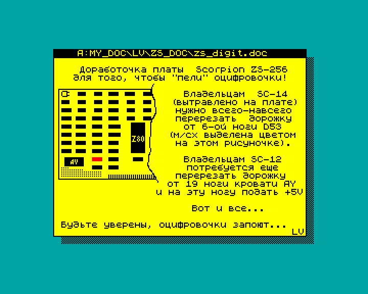

    Нашел демо, где нарисована схема под какую распайку написана музыка.
    Осциллографом тоже можно отличить центр от лево-право.
    В газете очень доходчиво все описано, буду проверять на днях.
    Я не смог вспомнить и нагуглить чем открыть $b. Но я подглядел, что там лежит "ZS-256 AY-3-8912 repaired instructions by LV'1994-1995."

    Цитата Сообщение от Михаил Каа Посмотреть сообщение
    там лежит
    Хобетный бейсик Unreal'ом открывается.
    Каналы удобно протрекером проверять, в нем их можно отключать.
