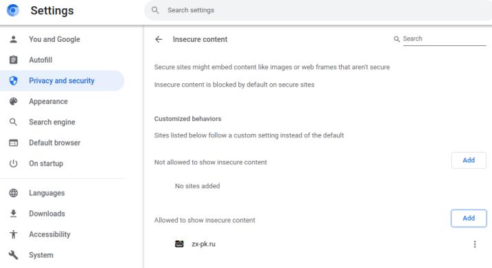

    Ну да, ну да. А на "другие форумы" вы же через http входите, а не через https.
    Для самообразования можете начать читать, например, отсюда https://www.directline.pro/blog/mixed-content/
    Ещё раз.
    Есть другие форумы (как http, так и https), на которых я точно также ( через [имг]http..[/имг] ) вставляю картинки на свой ресурс, они сегодня (2023 год) отображаются без проблем на следующих моих устройствах:
    - домашний комп №1 (старый, Win7, Opera - старая, спецом не обновляется несколько лет чтобы работал режим Turbo);
    - домашний комп №2 (старый, Win7, Opera - свежая)
    - домашний комп №3 (типа новый, Win10, Opera - свежайшая)
    - рабочий комп (Win10, Mozilla FireFOX и Хром)
    - Android-смартфон №1 (Опера - периодически обновляю)
    - Android-планшет (старинный, Андройд 4-ый! Хром и Опера - не обновляется ничего уже много лет)
    И только на форуме ZX-PK существует проблема отображения моих картинок! Сабж также проверялся на всех вышеперечисленных устройствах и браузерах, везде поведение ровно одинаковое.
    Никаких предупреждений об "опасном" контенте, никаких ошибок загрузки страниц, просто не показываются картинки - как будто их забыли вставить (нет ни отступов, ни значков незагруженного контента и т.п.).
    Причём, что также странно, если картинку вставить не как картинку, а как ссылку, то она никак не блокируется, а корректно отображается и даже кликабельна. Хотя с точки зрения той статьи это ровно точно такой же "опасный" контент. Полагаю, дело тут в чём-то другом.
    Вот для примера вставил ту картинку в https-форум - https://guitarplayer.ru/commerce-ins...830/#msg128830
    У меня всё отображается во всех браузерах, без каких-либо специальных настроек.
    Дай пример другого форума с https. Наверняка там есть в заголовке ответа Content-Security-Policy.
    Конкретно в этом случае они используют proxy.php, ссылка на картинку выглядит так
    https://guitarplayer.ru/proxy.php?request=http%3A%2F%2Fdenn.ru%2F8bit%2Forion%2F128%2Frs232%2Fcom2_16c550_schematic.jpg&hash=eca120baddeaeacbf6bb4bcd91722f88123ec585
    Корень проблемы однозначно заключается в том, что форум работает по защищённому протоколу (HTTPS), а картинки ссылаются на незащищённый ресурс (HTTP).
    Я пользуюсь Mozilla Firefox и эти картинки у меня отображаются, но я не помню подкручивал я что-то в настройках браузера или нет (скорее всего нет). А вот Google Chrome и остальные браузеры на основе его движка, действительно, те же самые картинки игнорируют.
    Никаких настроек в движке форума не предмет фильтрации незащищённого контента нет.
    Ясно. Спасибо
    Не очень понимаю что тут написано, но о сути примерно догадываюсь:
    Возможно прикрутить аналогичное на этом форуме?
    Может проще тебе SSL сертификат на веб-сервере настроить? Сейчас многие хостинги бесплатно предлагают.
    Я так понимаю, для http форумов сабж не актуален.
    Блин, ты не понял суть проблемы что-ли? На страничке, загруженной по https, картинки с http адресом по умолчанию не отображаются в новых веб-браузерах. Как и всякие iframe и js скрипты.
