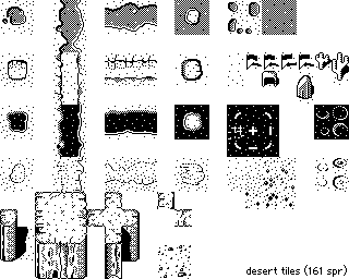

    Я извиняюсь, но ваша версия была лучше — особенно если её слегка дорисовать. Там прям виден был робот, а тут получилась мешанина из пикселей, которая робота, конечно, напоминает, но с таким же успехом может напоминать какого-нибудь викинга в рогатом шлеме или адского сотону. Плюс эта быстрая конверсия вообще не сочетается с вашей остальной графикой.
    Нужно нечто среднее сделать из двух. Мой слишком простой какой-то и не похож на оригинал. Дорисую под DragonsLord-овского. Вот Bugsy бы пришел, доделал недостающие спрайты с 2005 года, но он отказался продолжать пару-тройку лет назад
    DragonsLord, когда я писал ZXOOM (3D-шутер от первого лица на весь экран), у половины народа такой же скептицизм был, что не взлетит. Но оно взлетело. Понятно, что не без изъянов, но работает. ALKO, кстати, вроде что-то задумывает сейчас на том движке.
    Так что, делай себе и делай. мы в тебя верим!

    Цитата Сообщение от DragonsLord Посмотреть сообщение
    Смени двухкадровую воду на трёхкадровую
    у Bugsy в оригинале 4-кадровая (круги на воде). Наверно, буду делать, как он задумал.
    Блин, я наверно твою тему уже всю испохабил. Наверно, свою открывать надо, как предлагал Moroz1999

    Нет, речь про мини-карту, где рядом зелёный, чёрный и серый.
    Это побочник вырезания в фотошопе в труколор режиме. Карта на основном игровом поле размещаться не будет - вчера решили. Предпосылок три: освободить по максимуму такты процессора, облегчить интерфейс до максимально спортанского читаемого уровня, выделить под игровое поле максимально возможное пространство.
    Джерри, ты наш официальный тактосчётчик - даю точное ТЗ, - кидани сюда ссылку или код максимально быстрой кидалки цветных спрайтов 2х2 знакоместа. Уже нужно. Уже дело к первой деме идёт. А заодно то, чем спрайты нарезать для хранения в памяти под эту самую кидалку. У кидалки должен быть обвес высокоуровневыми процедурами, т.е.
    вход: идентификатор тайла в памяти, экранные координаты вывода Х и У, указатель в какой экран кидать (5 или 7 PAGE).
    спрайтов всего 256, лежат в памяти подрят.
