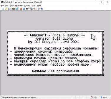

    Не проверял другие, но за Spectaculator покажу так:
    Может быть битый снэп? Уж больно похожие ошибки в разных эмуляторах...

    Нашёл в Анриле мегабаг. Если отписывать снапшот в режиме device zxspectrum48, то можно юзать память только до 65319. Верхние 217 байт чем то портятся. В режиме device zxspectrum128 такой гавнины нет.
    ты asm с эмулем не попутал ?

    Или асм.
    Ёёёёшкин кот, фиг бы догадался до такого маразма. Ща опрашивал клаву, оказца в Анриле шифты на PC-клаве не равнозначны. Левый это CAPS SHIFT, правый это SYMBOL SHIFT. Gtrl на PC-клаве вааще не используется. Отсюда весь гиморой был, что мешало мне высекать всякие G-режимы и до сих пор гимороит по поводу невозможности нормально набирать капслоковские буквы в TR-DOS и прочие несуразицы.
    Как переделать на Спиновский стандарт клаву в Анриле? Чтобы писюшный и левый и правый Shift были бы спековскими SS. А левый и правый писюшный Ctrl были бы спековскими CS? И все проблемы улетят, как пыль.
