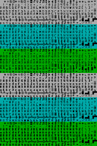

    Как вам мой новый шрифт, который я специально для Варкрафта разработал?
    Шрифт Шрёдингера, - он как бэ 4 пиксельный, но в то же время и 5 пиксельный тоже Я такую фичу у Некста в заставке высмотрел и реализовал. Результат: как бэ шрифт Медноноговский из Ворона, но с большем вмещением информации в строке.
    В смысле как бы 4 и как бы 5 ? Обычный 5-ти пиксельный формат по ширине, такой формат в BGE используется. Кстати вот вытащил шрифты из старых скинов BGE в формате скринов.
    По фонту: прописное русское т лучше заменить печатным не так сливаться будет, ю и ы может попробовать сплющить, хотя тут х.з. А так вполне читаемо ))
