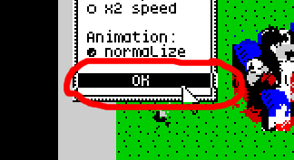

    Ввёл в меню пунктик, позволяющий мануально отрубить искусственно введённую паузу в анимацию юнитов, что позволит посмотреть работу программы на максимальной скорости:

    Пока ты все рисуешь вот так.
    Медноногова тебе не переплюнуть.
