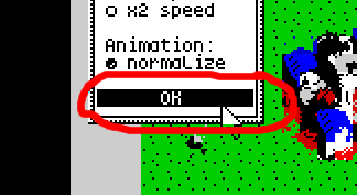

    Не "я рисую", это автоматическая функция графической библиотеки. Когда лень делать кнопки и надо побыстром собрать рабочий код - самое оно.
    ты атрибутами красишь - некрасиво.
    а надо пикселя инвертить.

    Тебе заняться нечем?
    Эта кнопка вообще не имеет никакого смысла, потому что все изменения вступаю в силу мгновенно "по горячему", как только ты их переткнул в меню.
    Это ты на пьедестал хочешь.
    Хочешь - соответствуй.
    Я говорю не об этой кнопке в частности.
    А о методе выделения в целом.
    Инвертированные атрибуты на фоне мышиной стрелочки смотрятся как голимое ламерство.
    Ламерам на пьедесталы пути нет.
    Сделал я нормально. Посмотрел. Поблeвал. Вернул назад. Это не ламерство, это СТИЛЬ. Ностальгический ретро-стиль. И он мне аxpененно нравится. Прям до писка. Это дань уважения ретро Спеку и атрибутным методам подсветки, ибо только на спеке такое возможно. Остальные платформы наcacывают.
    На самом деле, в конечном продукте не будет никаких выделений атрибутами. Это системный мод для отладки в моей графической библиотеке.
