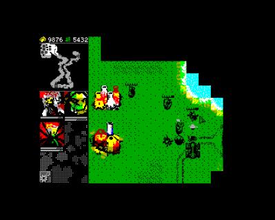

    Уважаемые господа, предлагаю вашему вниманию пятую версию демки:
    WARCRAFT - Orcs & Humans
    version 0.05 alpha
    http://dragons-world.ru/ZX_Spectrum/...0_05_alpha.zip
    Чуть более развёрнуто по основным нововведения в этой версии проекта:
    1. Вновь (в третий раз) произошла смена пакета процедур печати спрайтов с точностью до пикселя. Пакет от Jerri удалён. Пакет от Alone Coder'а интегрирован в проект. Это позволило выделить 32К памяти, т.к. новые процедуры спрайтования с автомаскированием.
    2. Практически в полном объёме написано ранжирование маркирования групп юнитов при их выделении массовой рамкой.
    Приоритеты выбора таковы:
    - Выбираются все боевые юниты (до 6 разновидностей);
    - Если нет боевых, выбираются крестьяне/рабы;
    - Если нет своей фракции, выбирается один нейтрал:
    - Если нет своих и нейтралов, выбирается один вражеский согласно ранга юнита (от первого к последнему).
    ЛЮБОЙ юнит в игре может быть выбран единичным кликом или рамкой, но в которую попадает только он один. Это нужно, чтобы посмотреть полоску здоровья противника или нейтрала. Юнитам противника или нейтралам невозможно отдать приказ по понятным причинам.
    Группа и пачка не имеют ограничений на количество юнитов. Хоть все юниты фракции одновременно.
    3. Все юниты получили цветные аватарки, отображаемые на левой игровой панели.
    Если какого-либо вида юнита более единицы в панели отображается "пачка" юнитов - это один слот с аватаркой, на которой написано количество юнитов в пачке.
    Для единичного юнита отображаются его персональные полоски жизней и маны (если таковая есть).
    Для пачки отображаются среднеарифметические полоски (сумма от всех юнитов делённая на количество юнитов).
    4. Допилен трассер группы. Теперь все юниты, не зависимо от размера группы, придут в указанную точку и встанут. Не будут слоняться вокруг, да около.
    5. Реализован "туман войны" (а точнее "вуаль тьмы"). Полностью поддержан на основном игровом экране в статике и динамике, при скроллах, и на миникарте. Везде реалтайм. Славе Медноногову пора бы начать удивляться, как это всё успевает рассчитываться и отрисовываться

    А это только у меня так? Пункт "нажмите для продолжения" выделяется курсором, но ни на мышь, ни на клавиши не реагирует выбор? но курсор при этом. что от мыши, что от клавиш работает.
    А в TS конфиге работает вроде.
    А полоска здоровья кривая у юнитов, этот так и задумано?
    Юниты не всегда находят путь в место назначения.

    Ни слова не понял, что там где нажимается/не нажимается. (скорее всего ты смотришь на эмуле с инверсией кнопок мыши - поменяй кнопки в Эмуле). Или жми на кнопку ПКМ, потом в самой игре в меню выбери "инверсия кнопок".
    Курсорные клавиши тоже обсчитываются в реалтайме со всеми остальными. Их назначение - скролл карты, для тех, кто так хочет.
    Полоски хэлсов нигде не косые. Просто у разных юнитов вбит разный уровень здоровья.
    Всегда находят. Но их можно заблокировать со всех сторон, тогда они откажутся от поиска, чтобы не завешивать бесконечной рекурентностью производительность проца. Либо они могут притереться к кромке карты и тоже получить приказ на остановку.

    Но в целом, вемьма неплохо.. Графику бы только бы подправить...
    Скрин выложил же, вначале что-то прерывистое, потом типа зоровье.
    В одном и том же эмуле. в одном конфиге не прожимается, в другом конфиге норамльно все. Так не должно быть по идее

    Ты хоть видел в каком качестве ты выложил скрин?
    У хэлсов чёрная подложка и белые кубики здоровья, как в старкрафте.

    вот примеры
    Типа черное это нет здоровья? А пунктир кубики здоровья? Ну не совсем понятно.
    Сугубо IMHO, но вот здесь оно более понятнее
