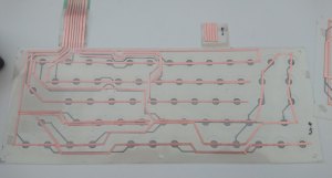

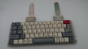

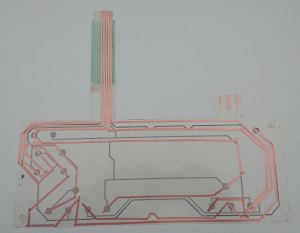

    Всем привет!
    Удалось починить мембрану от моей Дельта-С-подобной клавиатуры, как на картинке ниже. Метод применим и для других аналогичных мембранных клавиатур, например от оригинального ZX Spectrum 48+ (количество слоев почти не важно) или некоторых отечественных компов. Если вам это не интересно, дальше можете не читать.

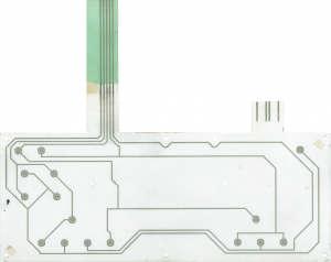

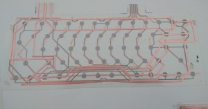

    Родные слои мембраны выглядят так:
    На доставшейся мне клавиатуре штатные дорожки во многих местах окислились и перестали проводить ток. Клавиатура превратилась в кирпич. Как показал гугл, достать новую мембрану почти нереально, есть в сети несколько вялых попыток заказать новодел, но пока безуспешных. Ремонт простым карандашом, токопроводящими маркерами/красками/клеями тоже не дает долговременного эффекта, судя по гуглу. Поэтому я попробовал другой метод - самоклеящаяся медная фольга в лентах с алиэкспресса. Выглядит так:

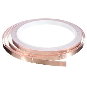

    Я нашел на алиэкспрессе самое меньшее только пятимиллиметровой ширины. Это слишком много, поэтому для ремонта пришлось нарезать ее на более тонкие полоски.

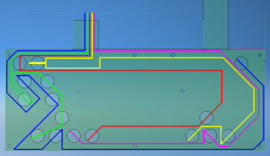

    Пример переразведенной пленки от Дельты-С.
    Оригинал:
    Переразведенный по вариант (правая контактная площадка злесь еще не прорисована, но обязательно должна быть реализована для межслойного соединения пленок):

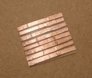

    3. Нарезаете некоторое количество тонких лент фольги из имеющейся 5мм.ленты. Я делил ее на три примерно равные части. Я нарезал исходную ленту кусками по 80-90 см и потом резал вдоль ножницами. Имхо это самый мерзкий пункт всего плана
    4. Разбираете мембрану на отдельные пленки. Обезжириваете поверхность (желательно).
    5. Ну и клеите дорожки по ранее разведенной схеме. При этом поворот дорожки удобно выполнять следующим образом:
    _а) Доводите прямой участок до места сгиба с запасом, примерно равным ширине дорожки, приклеиваете дорожку до этого места.
    _б) Отводите неприклеенный участок ленточки в сторону, противоположную будущему повороту, отклеиваете ранее приклеенный "запас" дорожки по биссектрисе полученного угла.
    _в) Накладываете ленту через верх в обратную сторону (туда, куда она должна повернуть), складываете в аккуратную складку, проклеиваете.
    _г) Тщательно разглаживаете полученную дорожку ногтем, особенно складку, для минимизации ее толщины.
    Иллюстрирую:

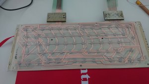

    6. Проверяете на замыкания сначала слои по отдельности, потом собираете всё в кучу и проверяете на замыкания в сборе. У меня была пара КЗ. В одном месте я облажался и сделал изгиб дорожки внутри окошка клавиши, оно и замыкало. Помогло наклеивание на складку кусочка скотча для изоляции. Второе - на контактных площадках для межслойного соединения пленок немного промахнулся и дорожки одной пленки зацепляли соседние дорожки другой пленки. Помогло обрезание замыкающей части дорожки скальпелем прямо по наклеенному. И в двух местах новые дорожки коротили через старые дорожки. Процарапал старые дорожки дремелем.
    Вот несколько фото в процессе и результат.
    ХЗ насколько это всё будет долговечно, время покажет. Пока работает без нареканий. Если что-то случится, напишу здесь.
    Вроде ничего не забыл..
    PS. Сопротивление нажатой клавиши 1-2 Ом. Включая клавиши в конце самых длинных дорожек.

    для начала, вот пара фотошоп документов, в которые я свел сканы мембран и корпуса клавиатуры и отрисовал по ним копии. в одном сырые оригиналы, во втором подогнанные сведенные сканы и перерисовка.
    https://yadi.sk/d/_Hkv8b8-DfLA9w
    Вот архив со сканами всех пяти слоев пленки, включая разделительные, а также скан металлической прижимной пластины и нижней стороны механики клавиатуры.
    https://yadi.sk/d/LsbxFqWp-mFg9A
    Вот архив с перерисованными всеми четырьмя слоями исходных дорожек (пленка 1, пленка 3 с двух сторон и пленка 5).
    https://disk.yandex.ru/d/bN3fpAdUf9qdUA
    Вот архив со скриншотами перетрассированных слоев. ДЛЯ РЕМОНТА ВАШЕЙ МЕМБРАНЫ ДОСТАТОЧНО СКАЧАТЬ ТОЛЬКО ЭТИ ФАЙЛЫ.

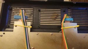

    Прошел месяц. Полет нормальный, клавиатура работает.
    Слабое место - гибкие шлейфы. Фольга со временем рвется от частого изгибания. Так как у меня был разгар компоновки компа, и дергал я эти шлейфы часто и нещадно, пришлось заменить их на более жесткую контактную пластинку с дорожками из той же фольги (советую всем делать это сразу). И чем менее гибкая будет эта пластинка, тем дольше прослужит:
    Эта контактная пластинка наполовину закладывается под прижимную пластину бывшего шлейфа, между слоями мембран, а за торчащую наружу половину цепляется разъем
    Сами провода для верности дополнительно иммобилизовал капроновыми стяжками:
    С тех пор была только одна поломка одной из контактных пластинок, когда до отстегнутой клавы дорвался ребенок и радостно минут 5 дергал провода )))) Но, к счастью, мои новые контактные пластинки восстанавливаются и меняются без разборки клавиатуры за 15 минут. В идеале эту пластинку надо бы сделать на тонкой, но жесткой печатной плате, к которой клавиатурные провода припаять напрямую, или впаять в эти платки нормальные штырьковые разъемы и забыть навсегда проблемы с гибкими шлейфами. Но руки пока не доходят.
    А сами мембраны пока ттт работают без нареканий.
