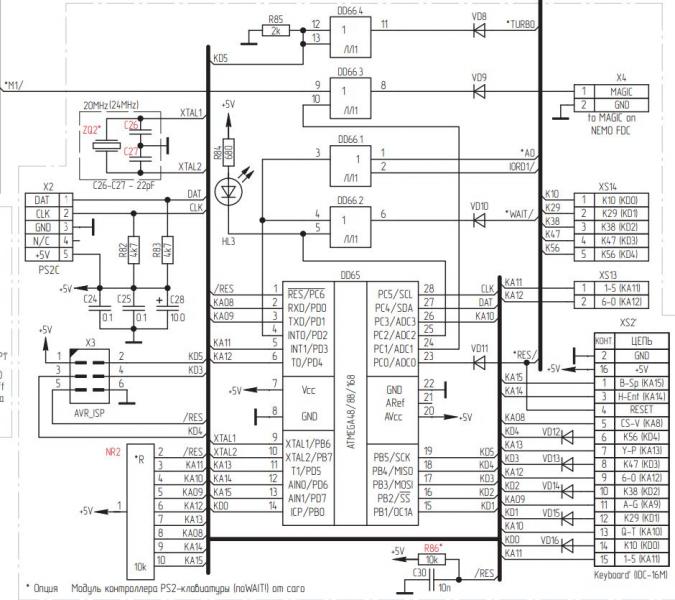

    Помогите разобраться с сигналами, подключения по схеме кая, контроллер клавиатуры на Мега48 от кая для пентагона.
    Куда подать сигналы со знаком? В пентагоне по схеме я их не нашел.
    Сигналы беру из разъема клавиатуры
    Пентагон / Кай / Ленинград -2
    KA0/KA8/A8
    KA1/KA9/A9
    KA2/KA10/A10
    KA3/KA11/A11
    KA4/KA12/A12
    KA5/KA13/A13
    KA6/KA14/A14
    KA7/KA15/A15
    KD0/KD0/KL0
    KD1/KD1/KL1
    KD2/KD2/KL2
    KD3/KD3/KL3
    KD4/KD4/KL4
    Сигналы беру частично от ног процессора
    ?/Турбо
    Magic/Magic/ R1
    Wait/Wait/ DD22 6 Н.
    A0/A0 / никуда не подключил, сигнал на плате контроллера висит на GND
    M1/M1/ 27 Н CPU
    ?/IORD1/11нDD19
    Фузы

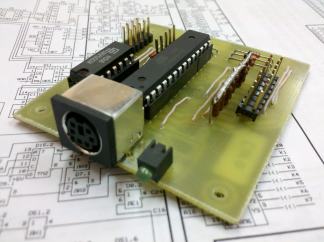

    Для установки в пентагон, разъем J1 должен припаиваться с обратной стороны платы, разъем можно ставить как угловой, так и прямой.
    Контроллер предназначен для расширения возможностей компьютера - "пентагон 128" и остальных совместимых с zx spectrum компьютером.
    Можно установить 2-х рядные штырьки или Разъем PBD-34 (2х17(м) для пайки на плату).

    Схема на контроллер, спасибо Mor-Da за схему. http://zx-pk.ru/showpost.php?p=817865&postcount=116

    Цитата Сообщение от zorel
    ?/Турбо
    Игнорируем, если Пентагон не турбированный.
    A0/A0
    ?/IORD1
    На оба входа подаем сигнал с вывода 3 микросхемы DD49.1(ЛА3) - это сигнал чтения порта клавиатуры.
    Остальные сигналы вроде правильно.

    zorel, заработал ли контроллер на п128? У меня что-то не хочет, тестирование клавы проходит, моргает индикаторами, потом спек отмирает, на клаве загораются NumLock и ScrollLock, а на контроллере индикатор горит WAIT. При нажатии на одноименные кнопки - индикация меняется, но тем не менее спек на клаву не реагирует, ни ресет ни чего не срабатывает. Пробовал несколько клав - действие одинаково.
    Контроллер на ATMega168V-10PU с кварцем на 24МГц, мож в этом проблема, но видно, что МК с клавой взаимодействует.

    Тогда похоже что-то в цепи формирования сигнала /WAIT (не висит ли на нем постоянный 0)?
    Диод правильно впаян, анодом ко входу /WAIT компьютера?
    Подтяжку сигнала /WAIT надо поставить от 2 до 3 КОм.

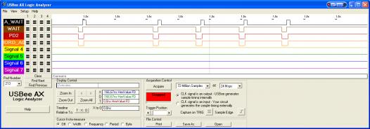

    Сигналы с логического анализатора:
    A_WAIT - 25н МК
    WAIT - на комп, до диода.
    PD2 - 4н МК
    IORD_A0 - сигнал с вывода 3 микросхемы DD49.1(ЛА3) - это сигнал чтения порта клавиатуры.

    Еще бы на картинке хотя бы один сигнал с шины данных клавиатуры KD0..KD4 при нажатой в этом разряде клавише.
