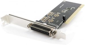

    Но, ведь сразу начнётся - А где я LPT найду в 2021 году...
    Цитата Сообщение от klingon Посмотреть сообщение
    у меня оба есть, Виллем и этот, Виллем точно шьет, но там нюансы
    - Виллем - нету хорошего софта под линукс, а то, что есть - мало типов памяти, а программировать на C я не силен, хотя исходники есть). Есть некоторые нюансы под винду с LTP портом, но они решаемы. Так же на новых компах есть разве LPT?
    Искать у китайцев "PCI-E Lpt 1Port I/O 25pin Parallel LPT Card PCI Expansion Card Adapter PCI-E To Parallel 25pin DB25 Printer Port Controller Card" 160р удовольствие (ну еще доставка рублей 200)
    У меня с Виллемом замечательно работает. Правда у меня более экстремальный вариант: в pci-e воткнута плата-переходник на два PCI и в нее плата LPT-контроллера под PCI. Но есть и сразу под PCI-E варианты.
    Они на Авито от 200 до 500 рублей продаются, но отговорка всегда найдётся.

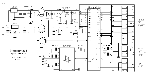

    Атмегу 8515 удалось прошить через Ардуино Нано. Заметил что схема Uniprog не подходит для РФ8 (27с256).

    Я себе сделал такой прогер:
    описание от автораhttps://walhi.ru/archives/201
    https://github.com/walhi/arduino_eprom27_programmer
    софт https://github.com/walhi/arduino_epr...eases/tag/v0.1
