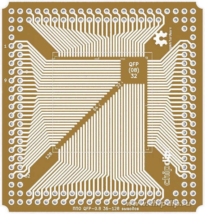

    ... сделаю маленькую платку дорожками вверх и напаянной ПЛИС, установлю на это же место. По хорошему так надо было делать с самого начала.
    Можно приобрести макетку сразу под корпус плис. по типу такой (фото для примера):
    да, да что то типа этого, только сделаю ее сам, так оно будет быстрее.
