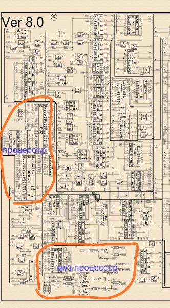

    Добрый вечер дамы и господа!
    Немного отступления, вводная часть...
    Я здесь новенький, но так как и многие, люблю данный вид компъютера и всегда им пользовался и пользуюсь до сих пор. Да, не сомненно это единственная модель, одна из многих известных устройств, но так сильно полюбившая моя душа!
    Я был читателем данного форума, но не был так близок к нему. На данный момент я стал не просто читателем, а участником данного форума и пришел сюда на этот раз не просто почитать, я решил внести и свою частичку труда в развитие данного устройства. Как уже многие прочитали тема называется "Реинкарнация" и это не спроста!
    Всем известный человек (ZOREL) который на протяжении многих лет поддерживал и развивал схемотехническую сторону АТМ по не известным причинам пропал, без ответа пропал, и уже долго не выходит на связь!
    Не хочется чтоб проект, да и труды были потеряны и устройство кануло в мир покоя (ему ещё рано это делать) и мы всеми силами поможем ему ещё не один год просуществовать не просто как исторически составленное устройство, а полноценно функционирующее и работающее оборудование!
    Что я предлагаю!? А предлогаю следующее...
    Я буду следить и развивать (схемотехническую сторона) вносить корректировки, изменения, модернизировать аппаратную часть и (оставляя его все в том же ламповом духе) но переносить на современные радиокомпоненты, так как со временем не только они закончатся, да и вовсе они не дают шагать дальше по некоторым причинам (пока эти причины опустим).
    Схема мной на половину перенесена (да я работаю в другой программе и поэтому нужно время, не только составить схемотехническую сторону, но и время на переработку).
    Следующее что хочу подметить!
    Схема уже пережила изменение, теперь она будет в более мягкой и удобной форме (не все люди могут читать сложные схемы и АТМ является не исключением) есть люди которые при самостоятельном ремонте не всилах понять куда им копать при какой нибудь очередной поломки (случаи бывают разные) и начиная разбираться он открывает схему и что видит!? Да, именно это... Куча "квадратиков" от которых идут в разные сторону "полосочки" (я так написал так как мой друг любит АТМ, наслаждается им как ребенок, но когда что то поломается начинает звонить, писать и именно это я и слышу) и поверьте таким сложно объяснить или самому разобраться (а ремонтировать у нас по крайней мере не каждый берется) вот я и предлагаю реинкарнацию всего АТМ!
    Схемотехническая сторона будет разделена, теперь будет состоять в отдельных листах, то есть - схема будет не на одном листе и все в куче, а будет так: муз. процессор, центральный процессор, видео кодер и т.д. и на каждый модуль будет своя схема как это делают на сегодняшний день производители своего оборудования (легко и просто, все доступно и разложено по блокам)
    Преимущества...
    Удобно читаемость.
    Легко найти то что нужно и рассматривать именно тот участок который нужен, а не бегать глазами в поисках нужного.
    При желании можно распечатать на формате А4, а не склеивать их так как не каждый имеет другой формат принтера у себя дома!
    При следующих апгрейдах или модификации того или иного узла нет необходимости править всю схему, только ту часть которая это требует.
    Благодаря такому подходу мы получим возможность модульности (тоесть имея слот расширения мы можем добавлять в будущем функционал со стороны железа не исправляя схему, а только сам модуль) не нужно будет по мелочам дергать платы меняя их только из за того что допустим кто то хочет другой муз.процессор!
    Что я прошу от вас!!!
    Обращаюсь к тем кому не безразлично и хочет помочь, а так же к знающим людям которые понимают и могут читать схему! Так как сам делать будет долго, с вашей помощью будет быстрее, а значит и скоро увидим новый образ версии!
    В архиве к посту приклеплю архив, чтоб не искать схему, там нужно пометить как на скриншоте который тоже приклеплю какой участок за что отвечает (обвести, будет лучше если каждый отдельный участок будет разным цветом обводки! Если нет кто поможет, может тогда просто набьют текстом какие номера микросхем за что отвечают, прям перечисляя : D34,D56 процессор и т.д.
    Все наброски и номера использовались спонтанно так как нету под рукой схемы чтоб глянуть.
    Далее все об изменение и продвижение буду выкладывать в данном посте!
    Надеюсь на вашу помощь! Вместе мы много добьемся!
    Можете писать в личку, чтоб не сильно засорять ветку!
    Спасибо за ваше внимание и тем кто откликнулся...

    Спасибо за ответ. Нужно разделить схему на составляющие - то есть: центральный процессор, муз.процессор, порты расширения и так далее. Разбить всю схему на группы и обвести в файлах какие микросхемы за что отвечают (допустим это не точно только для наглядности) допустим микросхема D29,D34,D5 это то то / D4,D8 это то то и так далее.
    Переношу схему с PDF файлов на другую программу и это не так быстро (я не работал с PCAD и учиться с ней работать да и библиотеку все равно где то нужно брать, поэтому "рисую" в привычной мне среде, просто сразу взяться за все нету столько времени и нужно перенести схему чтоб потом разделить. Погонишся за двумя зайцами - не одного не поймаешь!
    Поэтому прошу помочь. Схему хочу переработать под евро стандарт, так как делают те же европейцы на свои схемы, это упростит задачу и поможет начинающим тем кто не силен в электронике но даст возможность представления и читаемость схемы.

    Я работаю с программой DipTrace.
    В основном работаю с ней, на работе тоже перешли на нее, удобно и практично. С программой PCAD не имел дело, но принцип все равно один и тот же, но...
    Нет библиотеки и устанавливать кучу всего не нужного чтоб перенести схему из одной в другую я не вижу смысла и поэтому приходится так сказать "с картинки" с PDF формата переносить в друю среду!
    Схема грозкая и читаемость не ахти, чтоб нормально сделать взялся перерисовать под евро стандарт. Технически схему перенести так как дальние братья рисуют для тех же ноутбуков создавая сервис мануалы!
    Читаемость отличная, все разложено и грамотно составленная документация...

    на оригинальном ATMturbo нет никакого ZXBUS, а то, что пририсовано на этой схеме - это NemoBUS, а не ZXbus (и ещё вопрос работает ли он вообще в такой реализации)
    Да. Неправильно выразился!
    не факт, что переработанная лучше, не скажу про эту схему, но зачастую за переработку берутся рукожопы всякие. Гарантия - только схема от оригинального разработчика, которая последняя была 7.40. Думаю, лучше всех Максагор скажет, какая схема лучше...
    Да! Я общался по этому поводу.
    Мне без разницы какую перерабатывать, единственное как я вижу это модернизация платы и сделать ее уникальной то есть сделать на уровне современных наших материнок. Сделать расширение и чтоб плата имела только базовый набор и все остальное с помощью расширений через слот.
    Как бы это не звучало но пользуются все и есть те люди которым может не нужно то или иное а оно стоит а вместо этого он хочет что другое. Вот тут и поможет расширение для каждых нужд свое, а так же возможность расширять функционал с помощью карт и не нужно будет брать одно и тоже с появление новой версии которая будет отличаться только каким нибудь малым фактором и он "фактор новой версии без серьезного обновления" заставляет собирать новую плату или выдергивать с нее комплектующие!
    Ну а Ваше мнение какое, учитываются многие факторы и рассматриваться будут все взгляды!
    Как вы думаете, что необходимо добавить, что изьять, чего не хватает!?
    Да и вообще, ваше мнение по этому поводу...
    Мы создаем не с нуля, а только улучшая то что есть и делаем это для всех желающих!

    Ну, это уже не просто схему перерисовать, это серьёзная проектная работа. Чтобы реализовать эту идею придётся довольно далеко от исходной схемы уйти... а при этом необходимо учитывать очень много факторов и под них изменять схему. Осилите ли?
    основная проблема отслеживать трех километровые линии
    которые любят ВНЕЗАПНО обрываться с названием на конце
    схема на пентеву вообще на 100% состоит из этого говна
    с одной фпга-ой по среди листа и кучей ссылок на дорожке...
    в итоге какого либо смысла такая схема не несет вообще
    удобно когда схема в PDF и когда можно набрать в поиск название линии и найти куда от куда и куда оно приходит
    без тупого листания всей схемы в png вдоль и поперек в поисках милипиндюрошной надписи
    но наклоненные на 90 градусов надписи в PDF-е успешно ненаходятсо...
    да и лично мне разбивание схемы на фунциональные листы только сбивает с толку
    тк получается много разрывов которые не получается отследить пальцем
    и все ведет в никуда
    хотя опять же если можно будет искать по схеме поиском
    может проблем и не будет
    еще хорошо когда на линиях подписаны частоты и назначение
    это сильно ускоряет понимание чего происходит
    по моему имеющийся схемы АТМ-ов этим не радуют...

    еще вместо деления на 100500 листов (а с атээмом так и будет)
    наглядно такое разукрашивание схемы
    можно даже отдельным файлом
