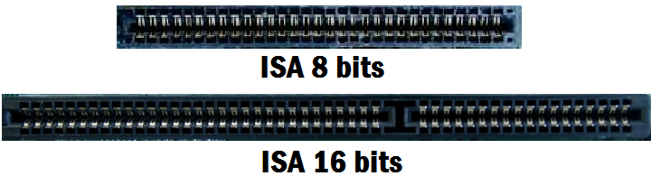

    имеется в виду панельку или саму микросхему? вроде типовая dip-модель микросхемы на 40 пин в комплекте есть... панельки вроде нет...
    Под запайку панельки.
    что за разъём, не совсем понимаю... как на схеме обозначен?
    прикрепил изображение.
    и что то я не нашел разъема под клавиатуру диновскую.
    Разьемы под запайку, желательно компактную 2ух этажную ( как на наших компах) ну и на будущее по отдельности одинарный.
    и если есть вариант нарисовать компактный разьем 2 ком порта поверх них лпт разьем верхним этажом одним корпусом под запайку.

    Вот 3D-модель панельки din40 моего изготовления, к посадочному месту прикрепите сами, а то у меня другая версия ДипТрейс
    Isa8bit, он же Sl-62 есть в комплекте ДипТрейс вроде...
    это кажется на казусе уже делали, надо там поискать...
    у меня встречный вопрос, где вы эти разъёмы покупать собрались? Таких в продаже нигде нет... их делают только под заказ для производителей материнских плат...
    Спасибо за архивчик. По поводу разъема что то не подумал. Да это точно! Они же не имеются в продажи и преобрести их проблематично (и не все могу выдернут со старых материнок) просто у меня имеются некоторое количество таких умерших, но не каждый имеет в наличие. Спасибо, что вовремя меня поправили, я что то не подумал об этом!
